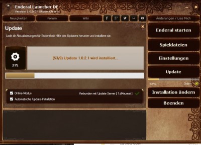

Leider kann ich bis lang nicht in den Genuss des Spieles gelangen. Die Update-Installation funktioniert bei mir scheinbar nicht richtig (oder ich bin zu ungeduldig?). Update 1.0.2.1 hört bei 9/9 nämlich nicht auf, sondern macht einfach weiter. Und weiter. Und weiter.
Ich kann auch bis "300/9" und mehr warten, aber die Installationsroutine scheint nie fertig zu sein. Ich habe alle Dateien im update-Ordner mal gelöscht und neu herunterladen lassen vom Launcher, hat aber nichts genützt. Start des Launchers im Admin-Modus hat auch nicht gefruchtet.
Kann mir jemand mit einer guten Idee helfen, was ich noch probieren könnte?

Screenshot Launcher mit Updateproblem

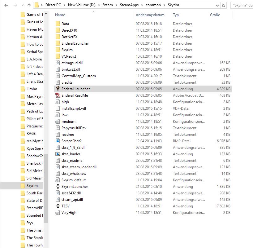

Vielen Dank. Die Entfernung des Schreibschutzes auf dem Skyrim-Rootordner hat leider nicht gefruchtet (Edit: update-Ordner habe ich gelöscht und die updates wurden neu runtergeladen). Der Enderal-Launcher lag bei mir bereits im Skyrim-Rootordner (s. Screenshot).
Root-Ordner
Root-Ordner
