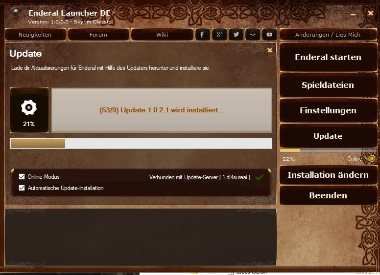

Leider kann ich bis lang nicht in den Genuss des Spieles gelangen. Die Update-Installation funktioniert bei mir scheinbar nicht richtig (oder ich bin zu ungeduldig?). Update 1.0.2.1 hört bei 9/9 nämlich nicht auf, sondern macht einfach weiter. Und weiter. Und weiter.
Ich kann auch bis "300/9" und mehr warten, aber die Installationsroutine scheint nie fertig zu sein. Ich habe alle Dateien im update-Ordner mal gelöscht und neu herunterladen lassen vom Launcher, hat aber nichts genützt. Start des Launchers im Admin-Modus hat auch nicht gefruchtet.

Vielen Dank. Die Entfernung des Schreibschutzes auf dem Skyrim-Rootordner hat leider nicht gefruchtet (Edit: update-Ordner habe ich gelöscht und die updates wurden neu runtergeladen). Der Enderal-Launcher lag bei mir bereits im Skyrim-Rootordner (s. Screenshot).
