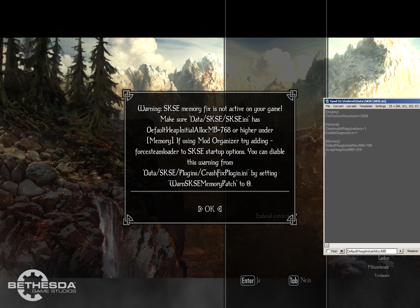

Warning: SKSE memory fix is not active on your game! Make sure 'Data/SKSE/SKSE.ini' has DefaultheapinitialallocMB=768 or higher under [Memory].
Tatsächlich ist der Wert in der SKSE.ini eingetragen. Allerdings spiele ich ohne Steam, kann da ein Zusammenhang bestehen?

Was passiert wenn du das Spiel direkt über die "skse_loader.exe" ausführst? Gleicher Fehler?
In der SKSE.log (..\Documents\My Games\Skyrim\SKSE) findest du weitere Informationen.
Das Spiel erfordert ein "ordnungsgemäßes" Skyrim.
Ja selbe Warnung. Laut dem Log funktioniert hingegen alles ("config path" zu Enderal und der skse.ini ist korrekt und 7 Mal "plugin ... loaded correctly"). Ist halb so wild, da es im Spiel keine Probleme gibt, und sich die Warnung klaglos ausschalten lässt. Es wundert mich eigentlich nur, da ich das "normale" Skyrim mit genau derselben skse.ini spiele.
Danke trotzdem; falls es Probleme gibt installier ichs von CD neu - allerdings bin ich ziemlich sicher, dass es nie an Steam gekoppelt war (ich hab diese Skyrim plus Fallout3-Sammelbox).

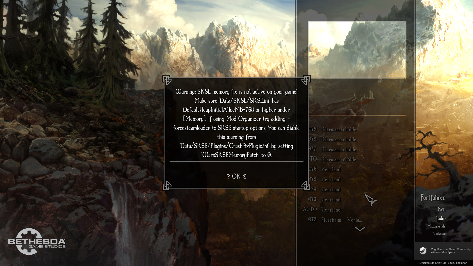

Hallo wenn ich ein spiel laden möchte kommt plötzlich so eine Meldung. Ob ich Mods aktiviert habe oder nicht ist egal.
Aber was sie bedeutet verstehe ich nicht und was ich machen soll. Es wäre schön wenn mir jemand helfen könnte. Danke

Hi,
kann mir irgendwer sagen, wie man das Problem mit dem Memory-patch lösen kann Das man an jedem anfang angezeigt bekommt?
Ich lasse das Spiel bereits über SKSE laufen und habe den vorgesehenen Speicher zu gewiesen, aber da steht der memory patch wäre nicht aktiv.
Bitte um Hilfe :(
