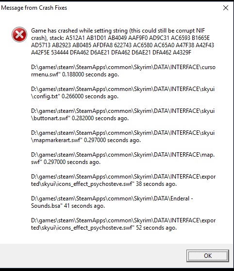

Hi, sobald ich das Gebiet wechsle passiert es sehr oft das ich einfach aus dem Spiel fliege. Auch die Ladezeiten sind ziemlich hoch. Im durchschnitt 30 sek. Kann schonmal eine Minute und länger werden.
In Instanzen kann ich auch keine Karte öffnen, dann folgt ein crash ( siehe Anhang ).
Grad in Ark ist es sehr nervig. Bei jedem wechsel der viertel wartet man und wartet man und bei jedem 2-3x fliegt man raus.
Habe Netframework 4.5 drauf und Launcher ist auch aktuell A29/1.0.1.7

Hallo,
Ich habe mir vor kurzem enderal runter geladen,das spiel gefält mihr guht aber zeit dem patch 1.0.1.7 kan ich nicht mehr vom tanzendem nomaden raus,das spiel stürzt ab mit einer vehler meldung.
Sorry für mein Deutsch ich bin aus Frankreich,Elsass besser gesagt.
Im voraus danke vur eure hilfe.

Wie sieht denn die Fehlermeldung aus? Hast du mal versucht ein älteres save zu laden, oder kommt es trotzdem immer zu dem gleichen Problem?
Hallo,hier ist die vehlermeldung
Werde ich mal testen danke.
