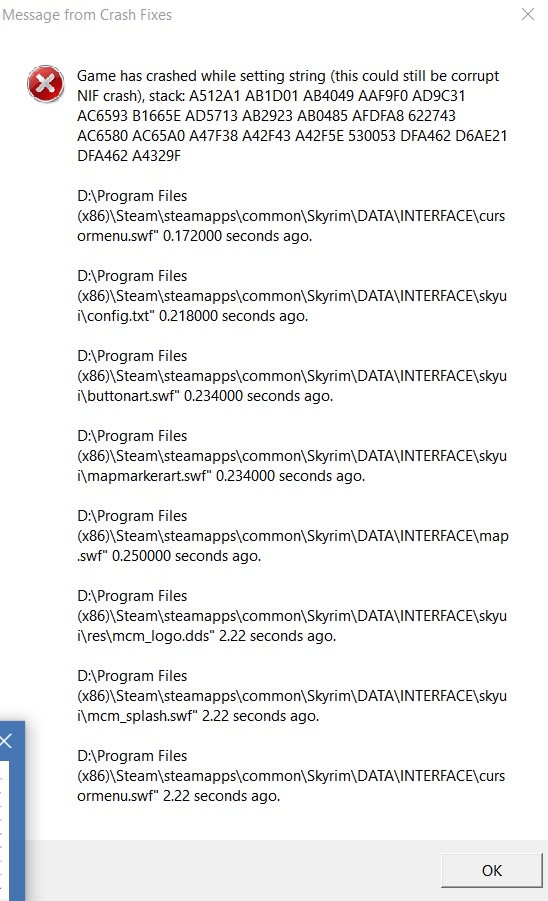

Wenn ich im Spiel m drücke dann fliege ich instant auf dem Desktop. Es öffnet sich eine Windowsfehlermeldung mit folgendem Text. Game has crashed while setting string this could still be corrupt Nif? crash. stack A512A1 AB.... A..... A..... usw.
Ich bekomme den gleichen Fehler, hier mal der vollständige Problemcode:
Edit: Vielleicht noch wichtig: Es ist bei mir momentan unterhalb von Ark in den Katakomben passiert. Es würde theoretisch die Umgebungskarte öffnen, allerdings kommt einfach dieser Fehler und Enderal reagiert nicht.

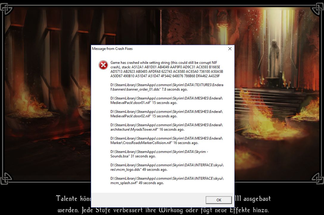

Guten Tag.
Enderal lief bis gestern Mittag absolut problemlos bei mir, jedoch bekomme ich seit heute (bzw. gestern Abend) immer eine Fehlermeldung, wenn ich mein Savegame laden möchte.
Ich gelange problemlos bis auf den Ladebildschirm (wo auch die Tipps eingeblendet werden), dann jedoch erscheint die Fehlermeldung und das war's dann.
Seltsam: Wenn ich über [ALT]+[TAB] wieder auf das Ladefenster springe, geht es erstmal weiter (Musik läuft weiter etc.) - nur ins Spiel gelange ich auch nach über 30 min. Wartezeit nicht.
Über Hilfestellungen würde ich mich hier wirklich freuen - und, ja, ich verwende die aktuelle Version von Enderal.
Den Launcher-Log sowie das betreffende Savegame hänge ich an.
MfG!

Welche Fehlermeldung kommt da? "Message from CrashFix"?
Wenn ja ist uns das bekannt.
Probier mal nicht mit "Fortsetzen" zu laden, sondern mit "Laden"? Sind alle Saves betroffen?
Probiere weiterhin Tipps hier aus dem Thread aus, bis wir den Bug gefixed haben.

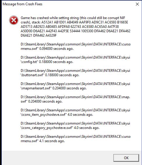

Beim öffnen der Map über "J" in der Felsenwacht.
Eigentlich hilft das meist die Map über "J" zu öffnen...
Diesmal aber leider nicht.
Edit: Beim Versuch die Felsenwacht wieder zu verlassen:
