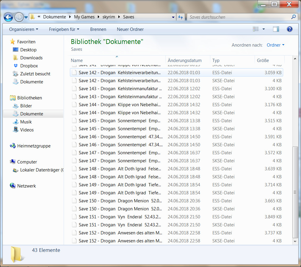

Habe eben mal in "Dokumente -my Games- Skyrim" geguckt. Die Spielstände sind vorhanden. Nur kann ich sie nicht laden.
Muss ich den Enderal Launcher neu installieren oder was?

Wie urst schon sagte kommst du wegen der Steam Reparatur (das ist ganz pöse!) leider um eine komplette saubere Neuinstallation nicht herum.
Kurzform:
- du sicherst als Erstes deine wieder gefunden Enderal Saves. Also irgendwo hin kopieren. Du kannst sie später zurück kopieren.
- du kopierst dir irgendwo den Launcher und die Enderal Spieldatei hin (brauchst du ja wieder)
- du deinstallierst Enderal
- du deinstallierst Skyrim
- sicherheitshalber löschst du alles möglicherweise verbliebenen Restordner:
programfiles(X86)/steam/steamapps/common/skyrim
Benutzer/dein Benutzername/Dokumente/My Games/Skyrim
- Skyrim neu installieren. Den Skyrim Launcher einmal starten und wieder schließen (nicht Skyrim starten, nur einmal den Skyrim Launcher)
- Enderal neu installieren
- deine Enderal saves wieder in Benutzer/dein Benutzername/Dokumente/My Games/Skyrim/saves zurück kopieren
Wenn du Vollzug gemeldet hast können wir uns des Themas crashes nochmal annehmen
