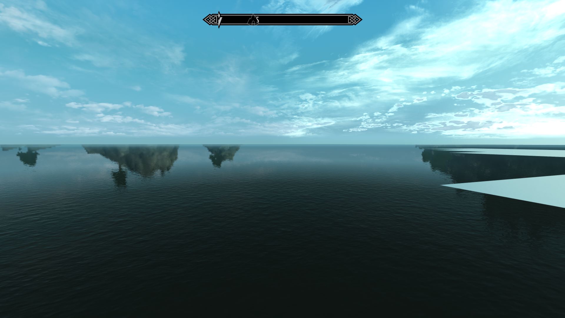

Also dieses ENBoost funktioniert bei mir gar nicht. Ich habe die Installation genau so gemacht, wie im Post von TazerReloaded beschrieben. Aber sobald ich einen Spielstand lade, werde keine Texturen angezeigt und ich schwebe irgendwo in der Welt. Ich habe alles natürlich auch komplett ohne Mods getestet mit dem selben Ergebnis. Ich habe die ENB-Version 0308 getestet. Gibt es da noch eine andere Version? Auch der unter Punkt 9 in TazerReloaded's Post beschriebene Text erscheint bei mir nicht.
Der Fehler hat mit Sicherheit nichts mit ENBoost zu tun (Version 3.08 ist schon die aktuelle). Ich bin überzeugt die liegen an den nicht oder nur teilweise kompatiblen Skyrim Mods die sich rein fressen (zum Teil auch in savegames!).
Also lass die besser weg.
Empfehlung alles neu!
Mach eine clean install!
Savegames irgendwo sichern (sind die korrupt durch deine Mods hast du verloren), Enderal deinstallieren (nicht archivieren), Skyrim deinstallieren (Skyrim nienicht über Steam reparieren wollen das ist extrem pöse!!!). Restordner löschen.
Skyrim ganz neu, Enderal ganz neu. Dann die ENBoost Dateien rein kopieren (die enblocal.ini anpassen).
Dann versuche ob deine savegames noch funktionieren (kannst du zurück kopieren). Hinweise auf nicht mehr vorhandene Mods kannst du zunächst ignorieren. Wenn es funzt funzt es.
Danach kannst du versuchen nach und nach wieder eine Mod zu aktivieren.

Genau das habe ich auch alles gestern gemacht. Bis auf den Ordner in AppData. Aber dort ist ja nur die Load-Order drin. ENBoost funktioniert aber trotzdem nicht. Aber was solls. Dann halt kein ENBoost für micht. Ich halte mich da an die alte Weisheit "never change a running system".
Aber trotzdem vielen Dank an euch für die Hilfe und Ratschläge!
@nad21
Auch wenn es für dich nicht sooo wichtig zu sein scheint hast du eine ENB aktiv? Die könnte die Ursache sein.
09.06.2017 15:20Kermit 61 wrote: @nad21
Nein definitiv nicht. Ich habe ENB bisher nur mal bei verschiedenen Spielen getestet. Aber da ich nie wirklich große Verbesserungen gesehen habe, habe ich das immer wieder gelöscht.
okay, ich will das nochmal zusammenfassen (tut mir leid, wenn du das eigentlich schon abgeschlossen hattest
das, für sich genommen, klingt schwer nach ini - Fehler :/
sind die Texturen nur nicht da, wenn du mit aktivem ENBoost (bzw eingefügten Dateien) startest?
(wenn die jetzt allgemein nicht da wären, hättest du wahrscheinlich schon Bescheid gesagt)
ansonsten öffne mal die skyrim.ini in Documents\My Games\Skyrim

08.06.2017 22:45nad21 wrote: Tja...ich habe jetzt komplett Skyrim und Enderal neu installiert und auch die Skyrim-Inis neu erstellt. Auch habe ich in den inis nichts verändert sondern nur über die vorhandenen Einstellungsmöglichkeiten die Änderungen vorgenommen. Trotzdem werden, auch wenn ich ein neues Spiel ohne Mods starte, keinerlei Texturen geladen. Ich habe wirklich keine Idee, woran das noch liegen könnte.
sind da die Enderal - Master richtig verzeichnet? ansonsten...
(eine evtl ältere Version von ) HialgoBoost ist auch nicht aktiv, oder?
das hat bei mir auch zu Problemen geführt, hab ich dann entfernt.
(ich will dir mit ENBoost nicht reinreden - wenn's auch ohne geht ist gut
mir hat es nur mit den Abstürzen echt enorm geholfen, und ich finde den Fehler seltsam,
auch weil es ja recht geschmeidig einzurichten geht.)
Wie soll es einen ini-Fehler geben, wenn die ini-files nach der Neuinstallation komplett neu erstellt wurden? Ich habe diese auch manuell nicht geändert sondern nur über die Einstellungsmöglichkeiten im Launcher. Das was du genannt hast, steht auch alles in der Skyrim.ini drin. Auch diesen Dingens-Boost habe ich nicht (kenne ich nicht mal). Wie gesagt, ich habe alles von Skyrim komplett entfernt und neu installiert. Und ENBoost ging trotzdem nicht. Es gibt ja leider weder bei Skyrim noch bei ENBoost ein log-File, in dem der Absturz protokolliert wird.
So sieht das übrigens mit aktiviertem ENBoost aus.
