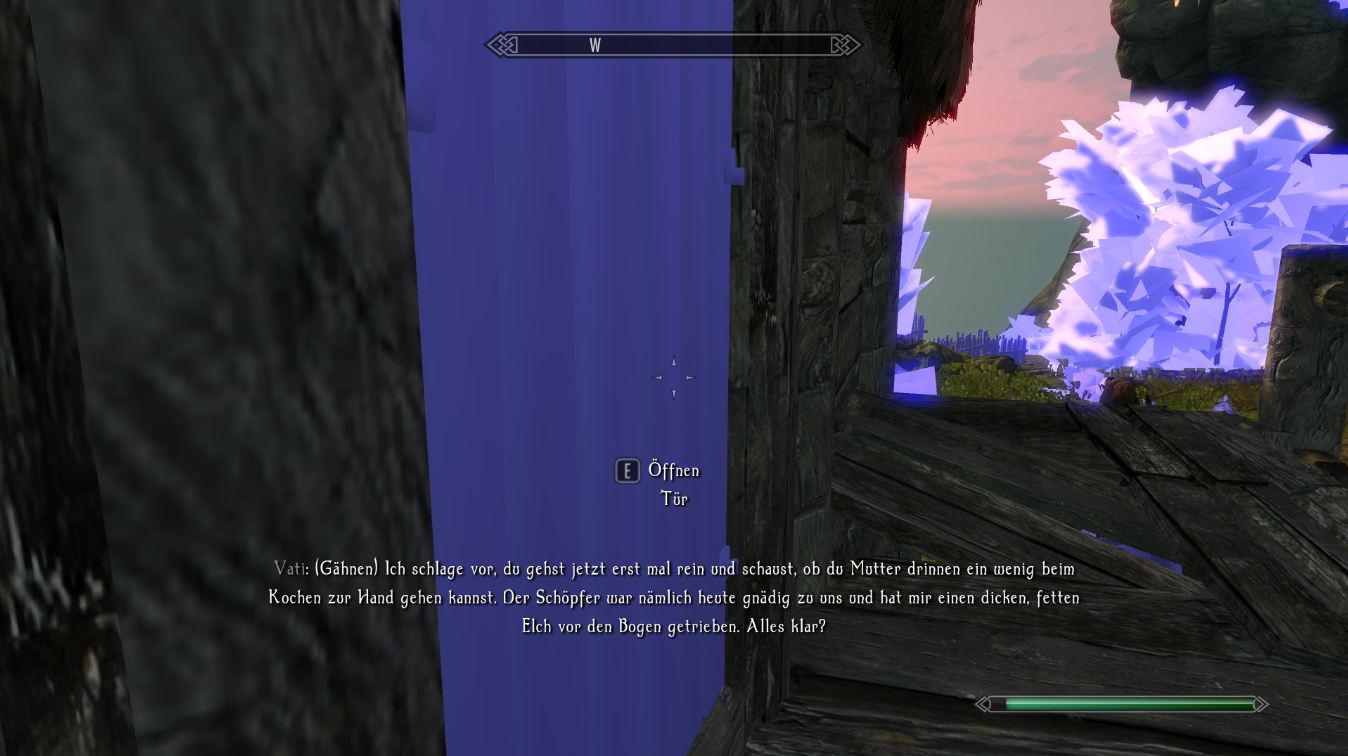

hallo sureai team, ich hab folgendes problem bei enderal: das spiel zeigt keine texturen und es ist alles lila. wie kann ich das lösen? bitte um hilfe

Womöglich war bei der Installation der Preload nicht ganz vollständig. Anders kann ich es mir nicht erklären. :/
Kannst du einen Screenshot hochladen, auf dem man sehen kann, wie dein Skyrim\Data Ordner ausschaut?
Und die Größenangabe der bsa-Dateien wäre auch gut.
LG Till

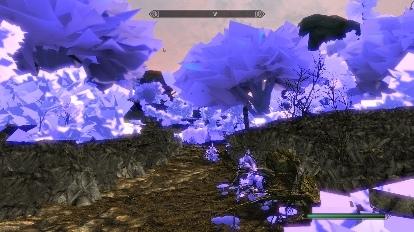

Ich bin zwar nicht der, der dieses Thema aufgeworfen hat, aber ich habe das gleiche problem. Im Anhang ist ein Screenshot von meiner Skyrim\Data Datei.

Hier das gleiche. Überwiegend lila Texturen.
Desweitern kann ich im Launcher die Auflösung nicht ändern - sie steht auf 1280x720 und ist ausgegraut.
Ich habe die EnderalInstall_DE.gz mal mit WinRAR entpackt und bekam folgende Meldungen:
C:\Users\pansk\Downloads\EnderalInstall_DE.gz: Checksum error in C:\Users\pansk\Steam\steamapps\common\Skyrim\Data\Enderal - Sounds.bsa. The file is corrupt
C:\Users\pansk\Downloads\EnderalInstall_DE.gz: Checksum error in C:\Users\pansk\Steam\steamapps\common\Skyrim\Data\Enderal - Textures.bsa. The file is corrupt
C:\Users\pansk\Downloads\EnderalInstall_DE.gz: Checksum error in C:\Users\pansk\Steam\steamapps\common\Skyrim\Data\Video\MQ17BlackGuardian.bik. The file is corrupt
C:\Users\pansk\Downloads\EnderalInstall_DE.gz: The archive is corrupt
Sieht nach einem defektem torrent aus - ich werde das file noch mal neu laden.

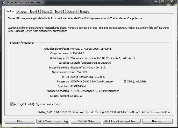

Hallo Leute,
Enderal installiert sich bei mir sehr sprunghaft(ich denke einige Dateien werden übersprungen). Dadurch habe ich wenn ich das Spiel starte sehr viele Grafikfehler, höre "Papi" nicht reden (nur Untertitel) und kann die Türe ins Haus nicht öffnen.
Neuinstallation wurde schon versucht. Treiber etc. sind aktuell.
Systeminformationen siehe Anhang.
Hat jemand Ideen woran das liegen kann und wie man es fixt?
Freu mich über jegliche Hilfe.

Wie schaut es mit deiner \Documents\My Games\Skyrim\Skyrim.ini aus?
sind da diese Einträge drin vorhanden?
So sollte das aussehen damit die Datenpakete richtig geladen werden.
Code Select all
[Archive]
bInvalidateOlderFiles=1
sResourceArchiveList=Skyrim - Misc.bsa, Skyrim - Shaders.bsa, Skyrim - Textures.bsa, Skyrim - Interface.bsa, Skyrim - Animations.bsa, Skyrim - Meshes.bsa, Skyrim - Sounds.bsa
sResourceArchiveList2=Enderal - Misc.bsa, Enderal - Meshes.bsa, Enderal - Sounds.bsa, Enderal - Textures.bsa, Enderal - Textures2.bsa, Enderal - Textures3.bsa, Enderal - Textures4.bsa, Enderal - Voices.bsaJa alle da...

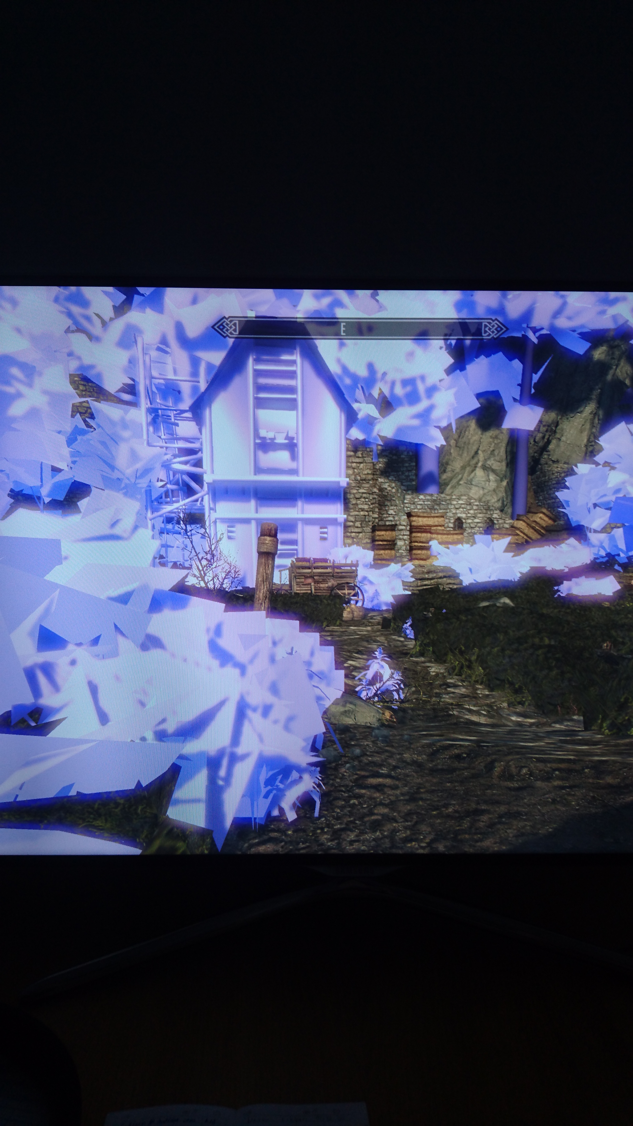

Hallo noch einmal,
nachdem ich gestern das Spiel neu installiert hatte, lief es auch.
Allerdings musste ich feststellen, dass etwas mit der Grafik nicht stimmt.
Ich kenne mich mit solchen Problemen (siehe Bild) nicht aus und wollte fragen, ob mir jemand sagen kann, woran das liegen könnte bzw. wo ich etwas ändern müsste?
Besten Dank, Ilasera

Bei Dir fehlen die Texturen. Sind die Dateien
sowie
in Deinem Data-Verzeichnis? Du findest es normalerweise unter
[Laufwerksbuchstabe, je nachdem, wo Du Skyrim installiert hast]:\Steam\SteamApps\common\Skyrim\Data
Falls nicht, solltest Du probieren, das Spiel erneut zu installieren. Nutzt Du einen Mod Manager und Mods?

Du hast kaputte Installations Dateien. Von welchem Hoster hast du gedowloadet?
