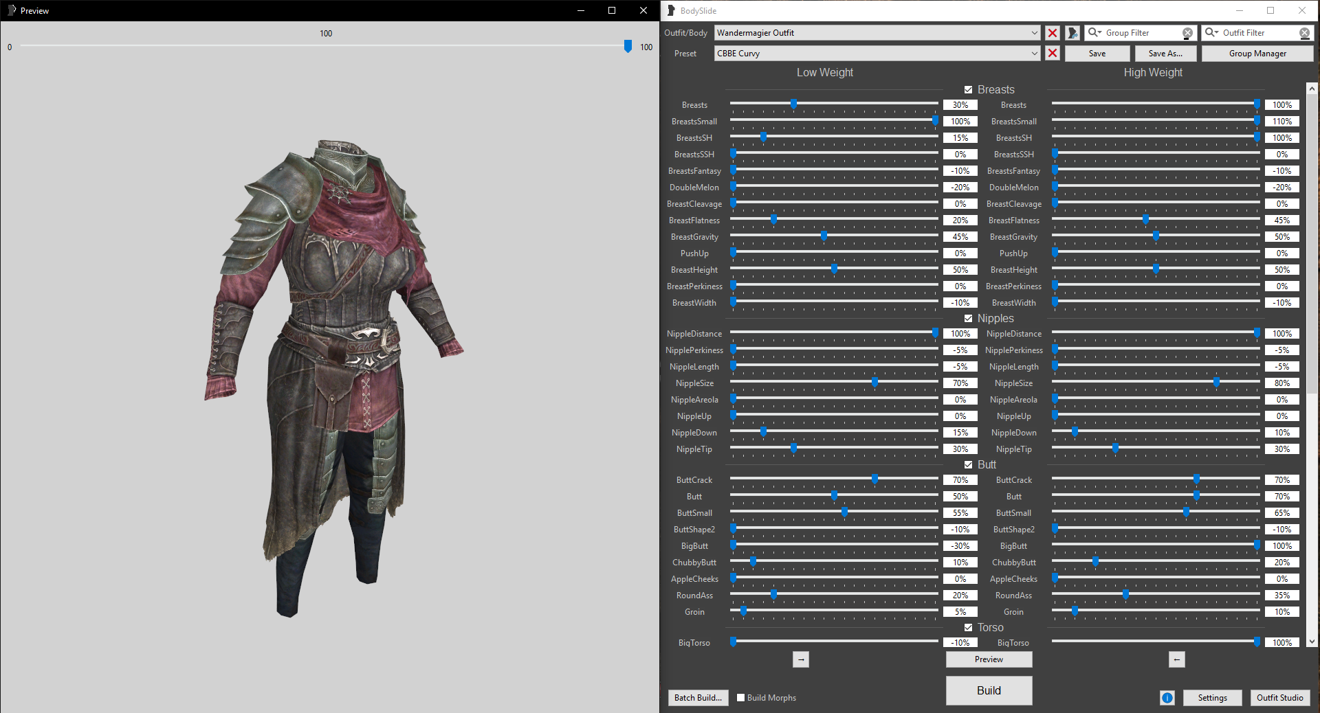

Ich bin gerade ein wenig am verzweifeln, ich wollte gerne die Wandermagier Rüstung mit Outfit Studio und Body Slide verändern, so dass sie mit dem CBBE HDT Body kompatibel ist.
Mein gespeichertes Projekt sieht in Body Slide auch in Ordnung aus, aber nachdem ich die Rüstung "gebuildet" habe, ändert sich Ingame nichts.

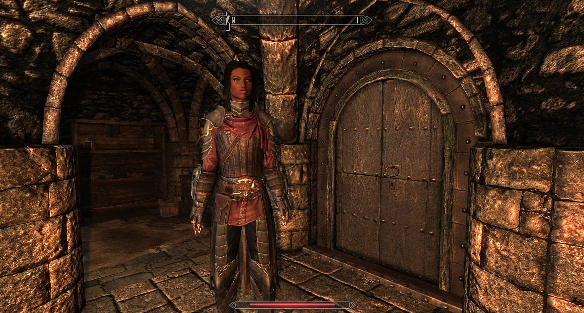

Außerdem habe ich mit RaceMenu meinen Char größer als gewöhnlich gemacht, jetzt clippt mir in der 1st Person Ansicht ein Teil der Rüstung ins Sichtfeld (ist das erste mal, dass das passiert).

Bodyslide Wandermage.png (388.13 KiB) Viewed 88075 times
Armor Clip.png (3.9 MiB) Viewed 88075 times

(beim Wandermagier Outfit ist damit auch das Clipping Problem in der 1st Person verschwunden)
