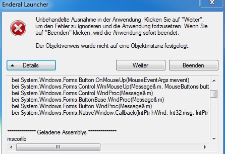

Kann die Grafikeinstellungen im Launcher nicht niedriger stellen. Es erscheint folgende Meldung:
Ich probiere mal den Launcher neu zu installieren.

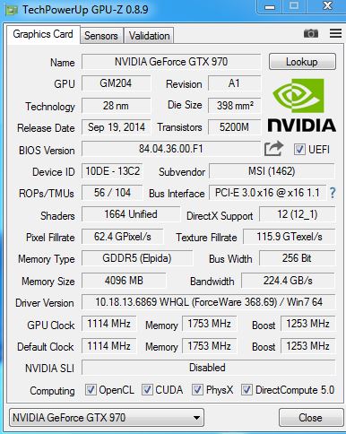

Hier der Screenshot von meiner Graka.
Hm... interessant. Meine GTX 970 taktet auf 1329 MHz und schafft außer bei besonders vielen Effekten auf einmal konstante 60 FPS. Allerdings habe ich auch eine recht gute Allgemeinkühlung. Jetzt ist die Frage, ob eventuell der Prozessor überhitzt? Bei mir dreht der Kühler im Ladebildschirm manchmal sehr hoch auf.
MrGamingPriest wrote:Hm... interessant. Meine GTX 970 taktet auf 1329 MHz und schafft außer bei besonders vielen Effekten auf einmal konstante 60 FPS. Allerdings habe ich auch eine recht gute Allgemeinkühlung. Jetzt ist die Frage, ob eventuell der Prozessor überhitzt? Bei mir dreht der Kühler im Ladebildschirm manchmal sehr hoch auf.
Sehales wrote:Deine Grafikkarte ist nicht gerade die stärkste und da selbst eine GTX 980 Ti auch mal kleine FPS Drops hat (mit daraus resultierender kurzzeitig stark ansteigender Auslastung), wenn ich Enderal spiele, wird deine Grafikkarte da sicherlich an ihre Grenzen kommen (kommt allerdings auch auf die Grafiksettings an).

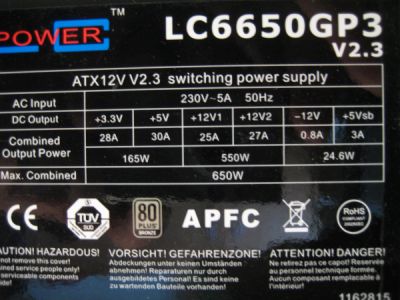

Das Netzteil macht keine Geräusche und ist erst 1 Jahr alt.

Du hast ein LC Power, besser bekannt als Chinaböller. Da steht gerne mal was drauf, was es nicht leistet. Richtige Markennetzteile schaffen durchaus auch mal mehr als die angegebe Leistung. LC Power und Billig Netzteile gerne mal weniger, verfügen nicht über Schutzschaltungen.
Lass dich mal in einem PC Forum beraten und kauf dir dann eine aktuelle Serie von Seasonic, Enermaxx, Bequiet o.ä. Achja, 650W real brauchst du natürlich auch nicht. Mein System mit i7 4790k, AMD R390, 16GB Ram, Wakü (Pumpe, Lüfter, etc) zieht im Spielebetrieb (Skyrim etc) um die 200 Watt. Ich hab ein lüfterloses Seasonic 400W, was auch schon 460W gepackt.
Wenn sich heutzutage Rechner ausschalten, dann liegt es idR am Netzteil. Leider wird bei letzterem gerne gespart. Da wird dann auf die angepriesesen Watt geschaut mit dem Motto "Mehr ist besser" und man baut sich in einen 1k € Rechner ein 30€ Netzteil an und das Ergebnis sieht man dann
