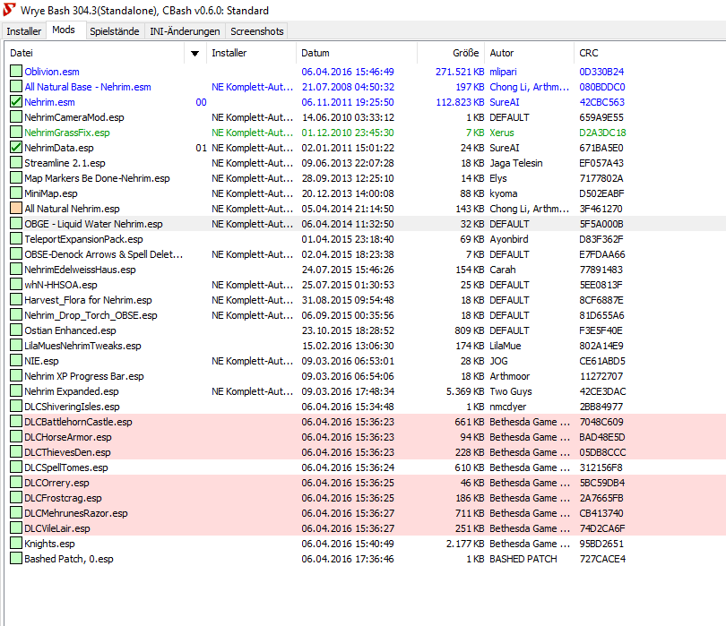

Ich versteh schon dass ich es selbst abhaken muss
Das Problem ist aber, dass ich es nicht Einreihen kann denn dann steht: Error Cannot load plugins before masters
Dann stehen irgendwelche Plugins vor Mastern.
Solche Plugins sind immer rot gekennzeichnet. Ich denke das betrifft leider auch Plugins, die du nicht verwendest.

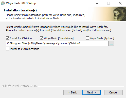

Habe Oblivion + Nehrim installiert und bin jetzt bei Wrye Bash
Ist meine Aktion richtig?

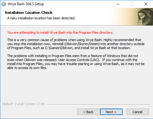

Wenn ich diese Option verwende kommt folgende Meldung:
Ich kann dann Wrye Bash zwar starten und es funktioniert auch alles aber vlt liegt es daran

Die Aktion ist richtig.
Da du Steam und Oblivion hast und Nehrim vorher irgendwohin installiert und danach den kompletten Inhalt von Nehrim in den Oblivion-Ordner von Steam verschobe hast, installierst du Wrye Bash selbstverstädnlich dorthin.
Wie in der Installationsanweisung beschrieben ist es sicherer, wenn man Oblivion und Nehrim NICHT auf die Systemplatte installiert.
Wenn du Steam dort gespeichert hast, solltest du versuchen Oblivion anderweitig zu installieren (auf eine andere Platte).
In Steam sollte man sich den Installationsort inzwischen aussuchen können (wird als Option angezeigt, beim Installieren).
Ich beispielsweise habe Steam und alle meine Spiele auf D:\
Ist eine HDD.
