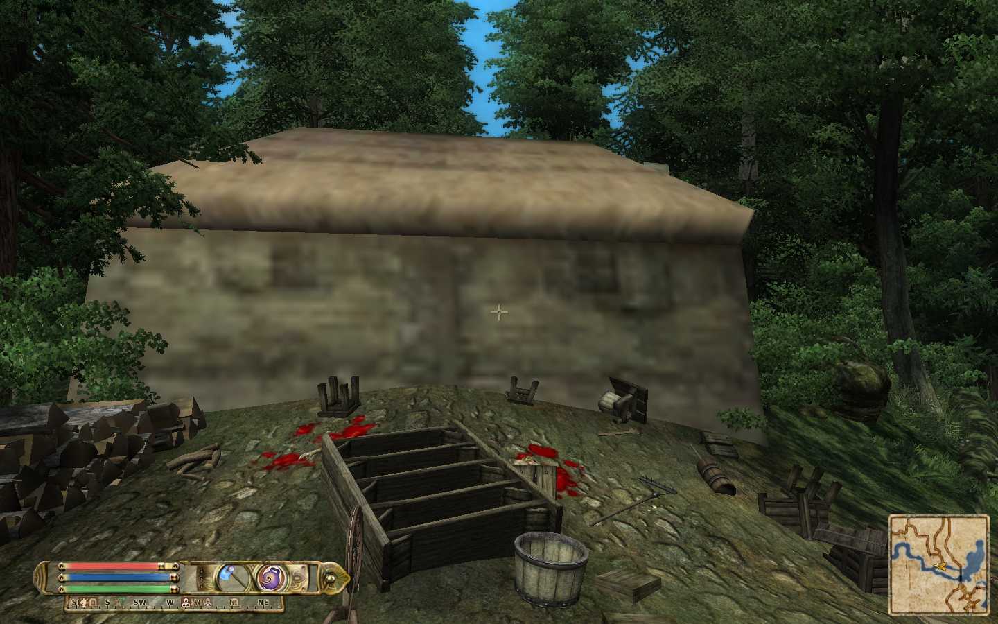

Ich habe ein Problem mit OBSE.
Es handelt sich zwar nicht direkt um ein Problem mit Nehrim da es von OBSE verursacht wird, aber da ich mit OBSE Mods lade, poste ich es mal in dieses Unterforum. Hoffe, das ist richtig so.
Wie man im Screenshot erkennen kann, sind dort extrem unscharfe Texturen zu sehen. Diese liegen sozusagen auf der normalen Grafik drauf und sind meistens an Gebäuden und ähnlichem. Können auch schonmal vor einem Eingang sein, so das man diesen nicht mehr sieht.
Dies passiert in den meisten Fällen, wenn ich aus einem Innenbereich in die Aussenwelt gehe und wird ausschliesslich von OBSE verursacht.
Ohne OBSE passiert das nicht, aber sofern ich OBSE mitlade, habe ich dieses Problem wieder. Auch, wenn ich nur OBSE ohne Mod lade.
Woran könnte das liegen? Die aktuellste OBSE Version habe ich, auch habe ich es sogar mal mit der neuesten Beta probiert. Das Problem bleibt.
Ich hoffe, es gibt hier ein paar Profis die mir helfen können. Ich möchte ungern auf die Minimap verzichten.
Hmmm...da haben sich irgendwie die LOD-Texuren (die Texturen, die du aus der Ferne siehst) drübergelegt. Für welche Mods nutzt du OBSE? Ich würde sie mal deinstallieren und es nochmal probieren. Ich hab das jetzt so verstanden, dass das Problem nur auftritt, wenn du Nehrim mit OBSE startest, richtig?

Jepp, nur wenn ich Nehrim mit OBSE starte, aber unabhängig davon, ob ich zusätzlich auch noch eine Mod mit lade.
Momentan habe ich auch nur eine einzige Mod, die OBSE erfordert. Die erwähnte Minimap.
Im übrigen behebt sich das Problem manchmal von selbst, wenn ich in die nächste Worldcell laufe.
Leider ist das nicht immer möglich, gerade wenn ich mich in der Stadt oder einem Dorf aufhalte, wo ich des öfteren in einen Innenbereich gehe.
In der Welt ansich habe ich ja auch das Problem nicht, da dort ja selten Gebäude zu sehen sind.

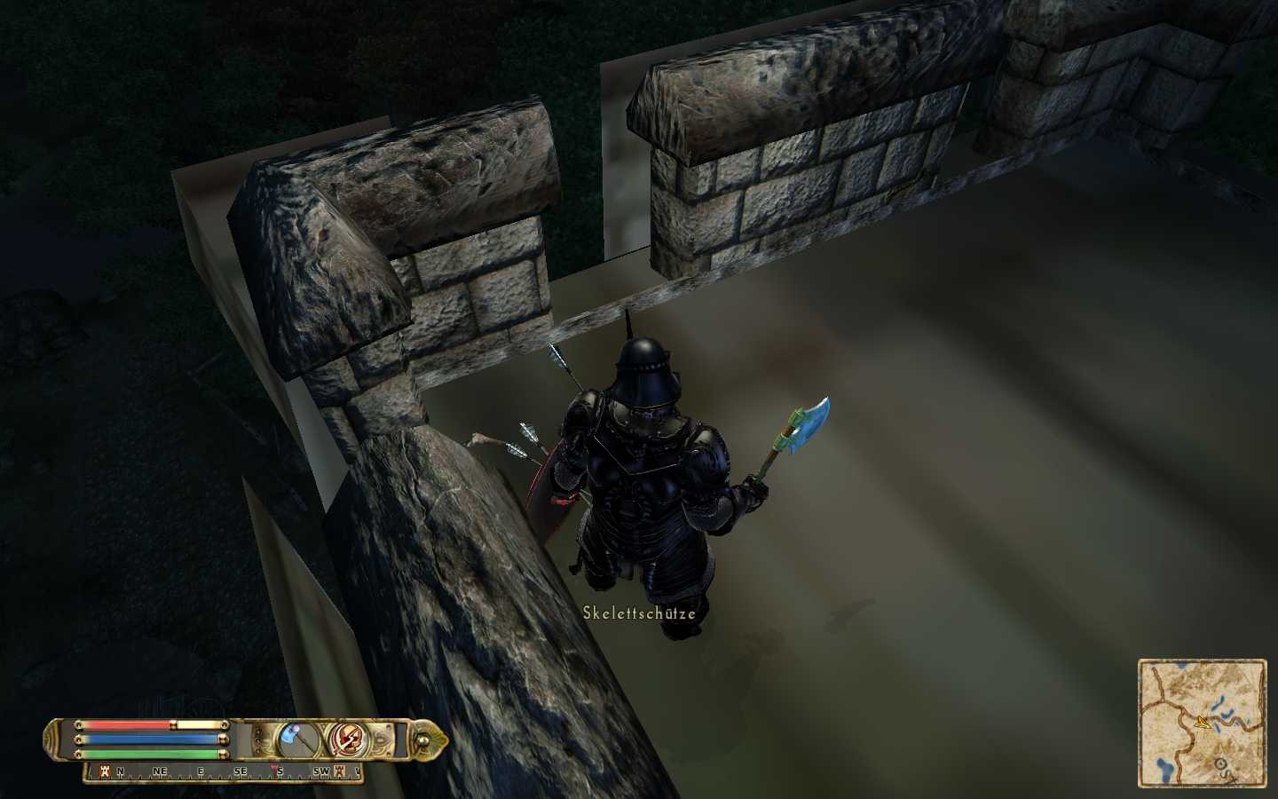

Nachtrag: Mal noch ein aktueller Screenhot, bei dem man das gut erkennen kann.
Oder eben garnichts mehr erkennt, weil gleich das ganze Haus "verpackt" ist

tommyd2 wrote:Nachtrag: Mal noch ein aktueller Screenhot, bei dem man das gut erkennen kann.
Oder eben garnichts mehr erkennt, weil gleich das ganze Haus "verpackt" ist![]()
