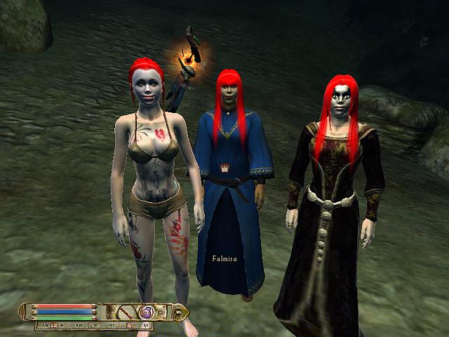

Hab hier ein Problem, und zwar mit gleich drei (3) Begleitern.Einzeln Funktioniert das super, sind aber alle 3 zusammen, und ich will einen Zurücklassen oder umziehen, bleiben 2 davon stehen. In der Kiste ist dann aber auch alles gleich wie bei den anderen. Was mach ich falsch? Für jeden einen eigenen Skript erstellen? Denn Scripting ist etwas anders als in Oblivion.
Gruß
Also mit mehreren Begleitern hab ich es nicht getestet. Hier www.sureai.net/forum/viewtopic.php?f=79&t=4335 hab ich für den Begleiter ein Script und einen Container erstellt.
OK, ich habe es hinbekommen, muß für jeden Begleiter einen Quest,Kiste, usw erstellen.Also im Prinzip eine Nummer anhängen.Ansonsten geht das jetzt Prima.
