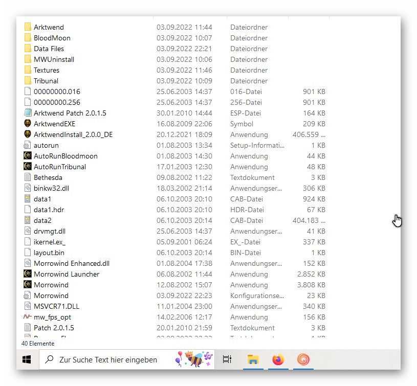

Morrowind mit addons instaliert in Ordener Morrowind auf Festplatte E /Dateien und Spiele. Arktwennd Downlod in den Order Morrowind gepackt und dort direkt entpackt insklusive dem patsch.Wird auch im Morrowindlauncher angezeigt aber wenn ich es starte Fehlt ein sureai video was er auf der cd sucht.Nur ist morrowind kommplett auf der Festplatte und die cd nicht im Laufwerk wozu auch.

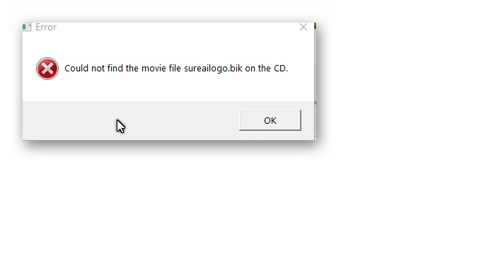

Hier erstmak die fehlermedung mit CD
und der morrowind Ordener:
Morroeind datei Snap 2.jpg (97.33 KiB) Viewed 25536 times
morrowind datei snap 1.jpg (169.89 KiB) Viewed 25536 times

In der Warnung unten steht der selbe Quatsch : Could not find the movie file sureailogo.bik on the CD.

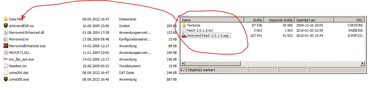

3. Installiere / entpacke Arktwend in einen leeren Ordner, den du z.B. Temporär oder Arktwend nennen kannst,
dort in den Unterordner "Data Files" entpackt du dann den Patch 2.0.1.5. (siehe Bild1)

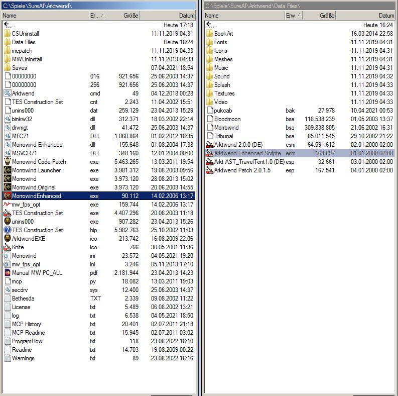

4. Nun kannst du den Inhalt deines neuen Arktwend-Ordners in deinen Morrowind-Ordner kopieren,
das Ergebniss siehst du dann im 2. Bild, wobei hier die Dateien Morrowind.esm, Tribinal.esm und Bloodmoon.esm gelöscht wurden, da nicht benötigt werden
(ich habe bei mir getrennte Installationen, daher heist mein Morrowind-Ordner Artwend)

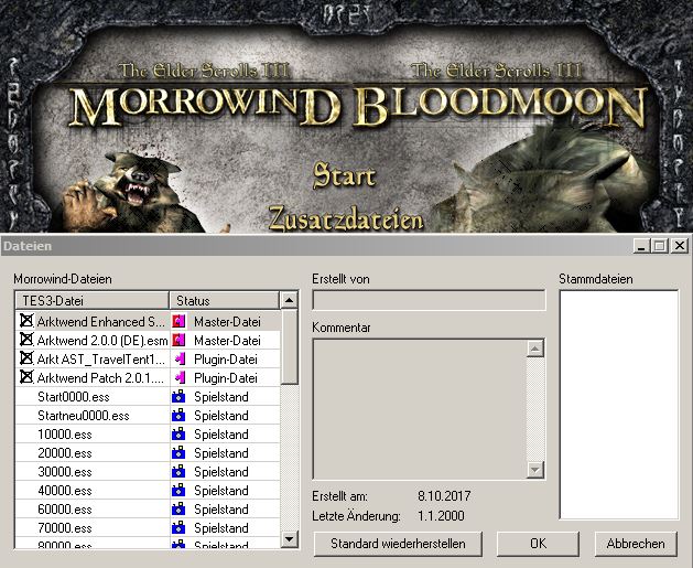

Nun must du noch die Dateien im Morowind-Launcher aktivieren (Bild 3),
Es gibt die Option mit MorrowindEnhanced (etwas anderes Blocken ingame, also mit extra-Taste) oder ohne (Vanila blockt automatisch, etwas bugy).
Solltest du Morrowind-Enhanced nutzen wollen, muss das Spiel immer über Morrowind-Enhanced gestartet werden,
mit im Launcher aktiviertem "Arktwend Enhanced Scripte.esm" (sonst dies deaktivieren).

Artdwend-Installlation im temporären Ordner
+ Patch_2.0.1.5 Installation
Arktwend + Patch .JPG (66.01 KiB) Viewed 25457 times

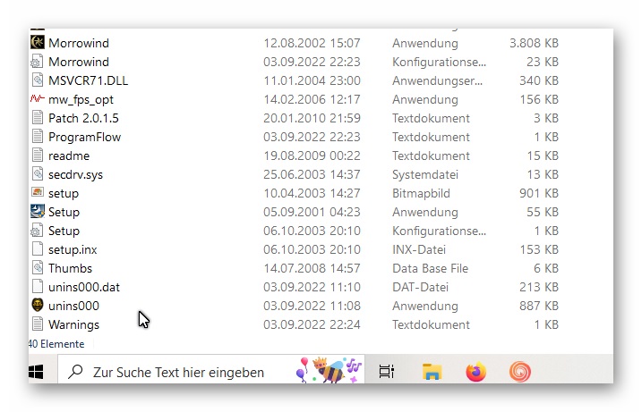

so sieht die fertige Installation aus,
unnötige esm-Dateien wurden gelöscht
Arktwend-fertig installiert.JPG (139.79 KiB) Viewed 25457 times
mit oder ohne Morrowind-Enhanced
