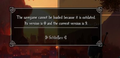

tut uns leid das zu sagen, aber es sieht aus, als wäre dein save hinüber
entweder das, oder irgendwas ist beim packen schiefgegangen.
wir können das nichtmal laden
bei dir funktioniert das?
du benutzt die Steamverion von Enderal und hast auch ein neues Spiel angefangen, oder?

Oje, das hat dann wohl leider nicht geklappt, sorry.
Ja, habe die neueste Steam-Version und neu angefangen.
Werde dann später noch einmal versuchen richtig zu packen.

Erneuter Versuch. Die Größe der Datei ist wohl die Gleiche wie beim 1. Versuch.
EDIT:
Habe gerade mal nachgesehen. Die "ess-Dateien" sind bei den anderen Speicherungen viel größer (3690 KB und nicht nur 26KB).
Evtl muss ich mal den Stand davor mal zippen.

ok, das save ging jetzt
und ohne deine ganzen Mods drauf lief auch die Quest ganz normal.
drei optionale Antworten + die weiterführende.
kann dir echt nicht sagen, was dir da reinfunkt, im Moment sind halt die meisten Mods,
die als "enderalkompatibel" gelten, noch nicht auf dem neuesten Stand.
da musst du testen. oder alles rausschmeißen

Ich habe den übermittelten Stand (leider doch vor dem Gang zur Bank) geladen und erneut bis zum Gespräch gespielt. Leider mit dem gleichen unerfreulichen Ergebnis.
Jetzt kann ich natürlich was Anderes machen (habe genug zu tun). Weiß aber nicht, ob das spätere Auswirkungen haben könnte, wenn ich das Gespräch jetzt einfach mal auslasse und nach hinten schiebe.
Habe gerade die Antwort gesehen. Ok, keine Ahnung was da querschießt. Aber habe nur 2 Antwortmöglichkeiten. Gut zu wissen, dass es ohne Mods geht. Danke!
Habe versucht rauszubekommen, welche Mod Probleme macht, ist mir nicht gelungen. Evtl. sind es ja sogar mehrere.
Also alle Mods abgeschaltet und die Antwortmöglichkeiten waren da (leider hatte ich vergessen andere Kleidung zu besorgen
). Da wollte ich nach dem Durchlesen des Sichel-Vertrages lieber mal speichern, ist mit leider nicht gelungen: CTD.
Keine Ahnung, was das nun wieder ist. Werde es gleich erneut testen. Wollte nur mal berichten.

1. Ich habe den Übeltäter gefunden: https://www.nexusmods.com/skyrim/mods/76982 Default Fonts for Enderal aus 2016
2. Auch der erneute Versuch des Speicherns, diesmal per Schnellspeichern, hat mich auf den Bildschirm geworfen, ohne Fehlermeldung. Bild erstarrt für ca. 5 Sekunden und das war es dann.
Bin etwas überfragt.
hm, das ist nun seltsam, speichern geht bei mir problemlos.
prüf mal deine Spieldateien auf Fehler, evtl ist was kaputtgegangen

Habe dann einfach mal weitergespielt bis zum automatischen speichern (15 Minuten).
Seit dem geht wieder alles, mit (fast) allen Mods.
Somit ist das oder die Probleme zum Glück erledigt. Leider gefällt mir die jetzige Schrift nicht so gut, ist aber kein Meckergrund.
