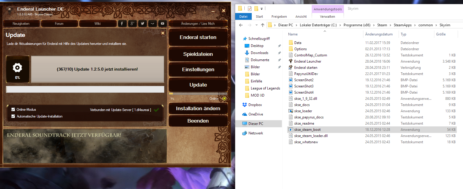

Hallo liebes Supporter Team und alle Mitleser ich habe folgendes Problem:
Beim starten des Clients wird gesagt das ich doch das Update herunterladen soll bevor ich das eigentliche Spiel starte.
Ich befolgte diesen Rat und wartete, nun steht bei mir: "(170/10) Update 1.2.5.0 jetzt installieren"
Ist das normal beim erstmalligen Starten bzw. Updaten (hab das Spiel/mod) erst heute installiert.![Image]()

So sieht das Problem aus

Eine Datei "skse_steam_boot.exe" ist mir nicht bekannt und hat auch in Enderal denke nichts zu suchen.
Das könnten aber auch Reste irgendwelcher Mods sein.
Außerdem frage ich mich, was genau das für eine Verknüpfung "Enderal starten.lnk" ist?
Eine normale Verknüpfung zum Launcher würde ich eher auf den Destop legen.
Solange du eine reguläre Installation hast, würde ich diese Dateien löschen, da ich nicht ausschließen kann,
das dein Problem daher kommt.
Auch einen Durchlauf mit einem Antivirusprogramm kann da nicht schaden, es sei denn, du kennst die Quelle und vertraust ihr.
