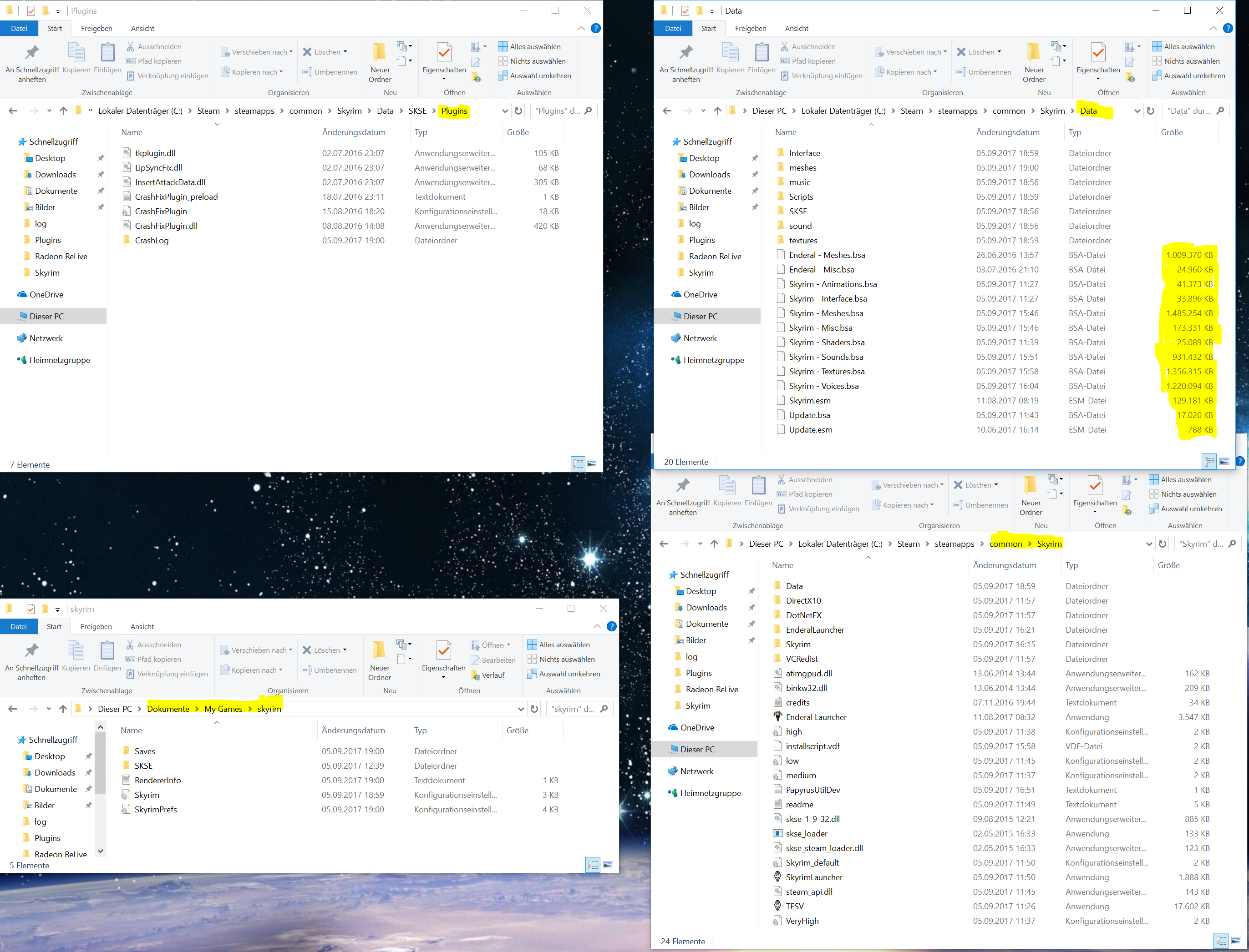

05.09.2017 19:00Hoxyd wrote: Also offensichtlich fehlen Dateien - werden aus irgend einem Grund bei dir nicht richtig installiert. Mach mal einen Screenshot von dem Verzeichnis: ../Skyrim/Data/, dann können wir die Dateigrößen der BSA-Dateien abgleichen.
Letztlich solltest du aber mal versuchen die Version über die Konfig-Datei auf 1.0.0.0 zurückzusetzen. Anschließend das Enderal Installationspaket manuell in dein Skyrim-Verzeichnis kopieren. Danach das Update über den Launcher machen und dann Spiel starten.
Wenn das Spiel dann immer noch fehlerhaft ist, dann ist dein Installationspaket fehlerhaft.
Skyrim Data ect..PNG (1.62 MiB) Viewed 5484 times

dir fehlen sechs der bsa Dateien
kann mir aber nicht vorstellen, dass das Paket kaputt ist.

Also dir fehlen ein Großteil der Dateien. Dein Installationspaket ist nicht in Ordnung, oder es gab einen Fehler bei der Installation. Die Dateien: Enderal - Sounds.bsa, Enderal - Textures.bsa, Enderal - Textures2.bsa, Enderal - Textures3.bsa, Enderal - Textures4.bsa, Enderal - Voices.bsa fehlen komplett. Öffne dein Enderal-Installationspaket mit nem Zip-Programm und guck nach, ob du diese Dateien dort finden kannst.
Wenn ja, verschiebe das komplette Installationspaket manuell in den Skyrimordner.
Wenn nein, musst du es dir noch mal neu herunterladen. Lösche vorher den Torrent und alle heruntergeladen Installationspakete von deinem System. Lad dir anschießend den Torrent erneut herunter.

Okay, bin wieder wach und arbeite an den Fehler weiter...
Ähmm... ich habe alles jetzt versucht manuell rüber zuziehen, was nicht hinzugefügt wurde.
Klappte bei vielen, leider lass ich oftmals, das:
C:\Users\Justin\Desktop\Neuer Ordner\EnderalInstall_DE.gz: Das Archiv ist beschädigt.
Was mich jetzt dazu bringt, das ganze nochmals runter zuladen...
Bei der 2-ten Datei von Torrent sind auch zum Teil die größen der Dateien unterschiedlich, aber die sind auch noch zum teil kaputt
also werd ich es jetzt nochmals runterladen ^^
