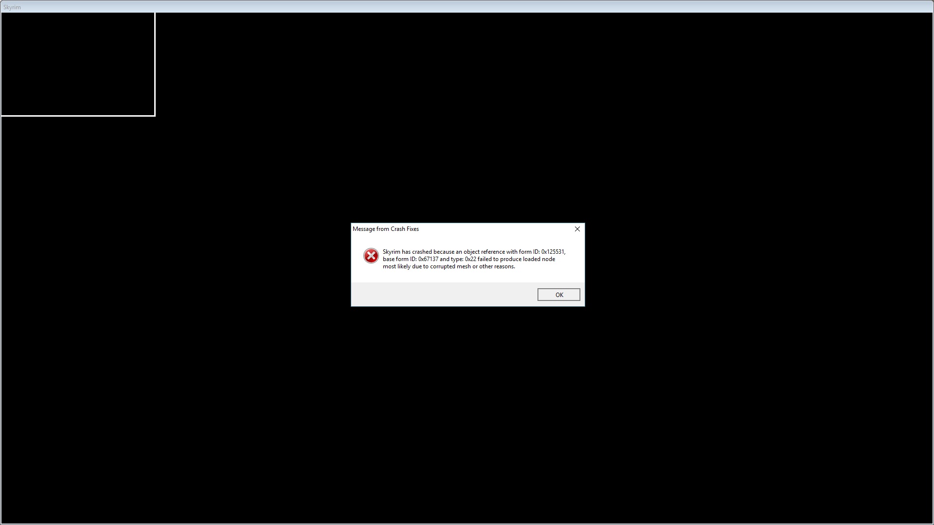

Update: Mit einer "Manuellen Installation" bringe ich den Launcher jetzt dazu, Enderal zu starten. Wenn ich auf neu klicke kommt der Ladebildschirm, gleichzeitig aber ein Windows-Ton. Es wechseln dann die Tutorialnotizen durch, aber es wird wohl nichts geladen. Drücke ich die Maus, tönt ein Windows-bling. Drücke ich die Leertaste, beendet das Programm mit folgender Fehlermeldung für einen Sekundenbruchteil:
:dead:
Irgendwelche Dateien sind nicht komplett heruntergeladen worden. Es gibt jetzt einen neuen Launcher, der ist noch experimentell, aber du darfst ihn mal testen :P Setze dazu aber die Version wieder auf 1.0.0.0 zurück und lade die Updates erneut herunter: http://dl1.sureai.net/files/pro/enderal ... uncher.exe, vielleicht tut es was.
Herzlichen Dank! Installation und Update funktionieren mit dem neuen Launcher einwandfrei. Anbei das Log, das auch ganz gut ausschaut, soweit ich das beurteilen kann.
Launcher.log
(29.31 KiB) Downloaded 99 times
Das oben beschrieben Problem nach Spielstart tritt noch immer auf, aber das ist wohl ein separater issue.
Dann hast du wahrscheinlich ein kaputtes Installationspaket. Es wäre wichtig wenn du den neusten Launcher benutzt und mal das Installationspaket neu herunterlädst. (Möglichst nicht anhalten und in einem Stück laden).
Wir empfehlen Torrent, weil einige Browser und Websiten das Problem haben so große Dateien nicht handhaben zu können.
Dann nach der deutschen Anleitung oder nach der ausführlicheren englischen Anleitung installieren.
