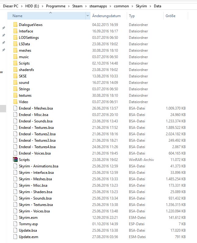

Erstmal lieben dank für deine schnelle Antwort
Im Anhang mal die Editor.ini und ein Screenshot meines Datafile-Ordners.
Installiert wurde Enderal ganz normal mit Launcher und lief bei mir immer sehr stabil. Hatte auch keine grundlegenden Fehlfunktionen während meines ersten Durchgangs.
Habe dann ganz normal das CK installiert und die Editor.ini geändert in Hinblick auf die Enderal.bsas. Mehr hab ich noch nicht verzapft

Was müsste ich also mit den Script-Ordnern machen, damit es hinaut? Im Ordner Scripts sieht es z.B. so aus...

Ich habe es hinbekommen -> habe die Enderal-Misc.bsa entpackt und in den Scripts-Ordner kopiert. Dabei keine Dateien ersetzt.
Bloodfly wrote:Ich habe es hinbekommen -> habe die Enderal-Misc.bsa entpackt und in den Scripts-Ordner kopiert. Dabei keine Dateien ersetzt.
Aber war doch jetzt insgesamt so korrekt oder?
Habe ja keine Scripts überschrieben, sodass immernoch alle da sind wo sie hingehören
Zumindest gibt es keine Abstürze mehr und das Spiel läuft auchnoch!
Danke für deine Hilfe!
Ja, es ist schon korrekt. Aber falls es mal Probleme gibt..
