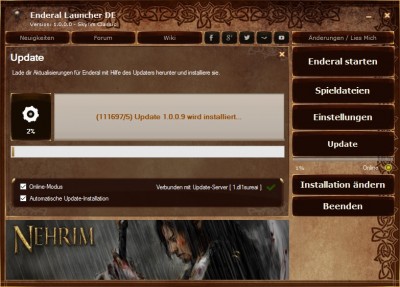

Post by hyperM »
Hallo.
Ich habe Skyrim frisch installiert und mithilfe des Launchers und der 8GB-Enderal-Datei das Spiel verändert.
Dann wollte ich spielen, jedoch sagte mir der Launcher das erst das Update 1.0.0.9 installiert werden muss.
Das läuft jetzt schon seit ca 14 Uhr (derzeit 22:21).
Ist das normal????
Der Prozentzähler schwankt immer zwischen 1 und 2 %.
Die Dateien im Ordner scheinen sich auch zu verändern (zumindest ändert sich die Größe des Ordners)
Ist das normal?
Als Anhang habe ich einen Screenshots des Launchers hochgeladen.
Wann kann ich mit der Fertigstellung rechnen?

Re: Update dauert ewig.
Post by stuemper »
Hi,
Tips zum Launcher-Debugging:
- Wenn ein Update schiefgeht, löscht das "Skyrim\EnderalLauncher\update"-Unterverzeichnis.
- Wenn der Launcher fälschlicherweise meint, ein Update installiert zu haben, es aber nicht getan (oder falsch getan hat), geht in die "Skyrim\EnderalLauncher\config\conf.sur" (das ist eine Textdatei) und ersetzt den "sCurrentVersion"-Wert durch einen älteren (am sichersten wäre "1.0.0.0").
LG Till

Patch Problem
Post by Michayo »
Hi, ich versuche seit gestern Enderal zu installieren.
Leider geht es beim patchen nicht weiter, siehe Anhang.
Hallo,
ich habe so ein ähnliches Problem. Die Instalation hat super geklappt aber beim Update kann ich 5/5 nicht richtig herunterladen, weil bei 100% springt der Balken wieder auf 0% und es ergiebt sich eine Endlosschleife.
Die Dateien im Update-Verzeichnis habe ich auch schon gelöscht. Die conf.sur Datei kann ich nicht öffnen, bzw. weiß ich nicht mit welchem Programm und im Internet finde ich nicht wirklich was.
Ich hoffe ihr könnt mir bitte helfen.
Vielen Dank schon mal, Ich freue mich schon total Enderal spielen zu können. :)
Ist eine Textfile, sollte also mit jedem Texteditor geöffnet werden können. Ansonsten z.B. notepad ++ runterladen und installieren.
Bei weiteren Problemen melden per PM oder hier. :)
LG Till
Ah, Danke!
Das mit dem bearbeiten hat jetzt geklappt. Der "sCurrentVersion"-Wert ist schon 1.0.0.0 angegeben aber es läd immer noch fleißig runter in Dauerschleife. :/
Im update-Ordner im Verzeichnis kann man auch sehen, dass Datei 1-4 fertig und richtig heruntergeladen sind nur bei der 5. Datei stimmt was nicht. Ich lasse den PC jetzt noch ein bisschen laufen, vielleicht passiert ja noch was.
Vielen Dank für die schnelle Antwort und hoffe ihr könnt weiterhin helfen.
LG Meellow
Weiterlaufen lassen bringt nichts.
Halt den Download an. Schließ den Launcher. Lösch den Inhalt raus.
Setz in dem Textfile sCurrentVersion auf 1.0.0.0
Launcher neustarten. Dann nochmal melden.
Probier eventuell mal die Firewall oder dein Virenschutz auszuschalten.
Wenns dann nicht klappt. Sag mir mal den DL Server an den du nutzt.
"Verbunden mit Update-Server [...]"
Und lad dein Launcherlog mal hoch.
Das Log ist im Ordner Skyrim\EnderalLauncher\system\log
Es funktioniert, vielen vielen Dank für die gute Hilfe!
