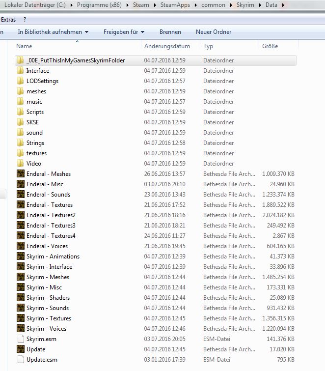

Poste mal bitte einen Screen vom Inhalt deines Data-Ordners im Skyrim-Verzeichnis - vll hat der Launcher beim Installieren was verhauen.
Re: Ewiger Ladebildschirm
Post by Pest »
Here we are. :)
