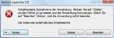

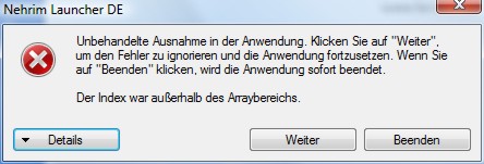

Scheinbar hat auch der Launcher was abbekommen. Immer wenn ich die Spieleinstellungen ändern will kommt die angehängte Meldung (Details kann ich auf Wunsch nachreichen). Neuinstallation ändert nichts.
So, nochmal neu installiert, jetzt geht das Einstellungsmenü vom Launcher wieder und ich habe einen Workaround für das Problem gefunden: Wenn ich Nehrim im Fenstermodus starte stimmt die Farbdarstellung.
Löst halt leider nicht das eigentliche Problem...
Du kannst ini neu generieren klicken in Version 1.0.6.1. Dann sollte sich alles im Arraybereich bewegen.
