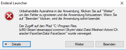

ansonsten zeig bitte mal die Fehlermeldung her, bzw notier den Wortlaut

Ich habe einfach den Link normal eingefügt. Nützlich wäre wenn du den kompletten Log in eine Textdatei kopieren und anhängen könntest.
Ich habe es bereits als Administrator ausgeführt. Leider hat es nichts gebracht.

was steht da unter "Details"?
da wird bisschen was Ausführlicheres sein.

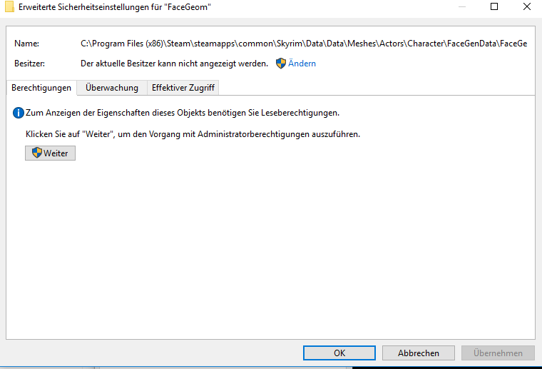

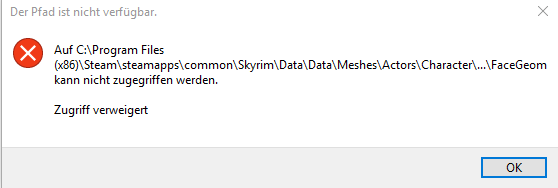

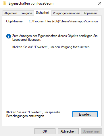

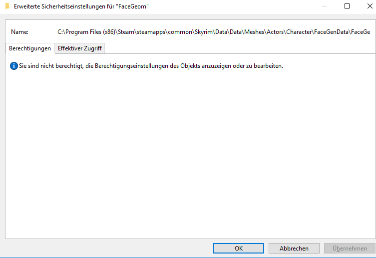

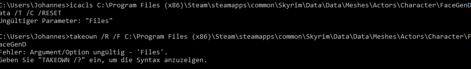

Ich habe die Details einfach kopiert, da es sehr viele sind. Aber wenn das Problem nicht daran liegt, woran dann? Ich wüsste nicht wie ich mein Problem mit dem Neuen Spiel starten sonst lösen könnte. Habe mich schon alles befolgt, dass in Foren geschrieben wurde. Leider hat nichts funktioniert und bei erneuter Installation ist mir eben diese Meldung ins Auge gesprungen. Ich dachte dass das der Grund sein könnte.
Informationen über das Aufrufen von JIT-Debuggen
anstelle dieses Dialogfelds finden Sie am Ende dieser Meldung.
************** Ausnahmetext **************
System.UnauthorizedAccessException: Der Zugriff auf den Pfad "C:\Program Files (x86)\Steam\steamapps\common\Skyrim\data\Data\Meshes\Actors\Character\FaceGenData\FaceGeom" wurde verweigert.
bei System.IO.__Error.WinIOError(Int32 errorCode, String maybeFullPath)
bei System.IO.FileSystemEnumerableIterator`1.AddSearchableDirsToStack(SearchData localSearchData)
bei System.IO.FileSystemEnumerableIterator`1.MoveNext()
bei System.Collections.Generic.List`1..ctor(IEnumerable`1 collection)
bei System.IO.Directory.GetFiles(String path, String searchPattern, SearchOption searchOption)
bei Launcher_01.formPanSetUp.collectFilesSkyrimDirectory(String backupPath, gameBackup game)
bei Launcher_01.formPanSetUp.Installswitcher(SByte i)
bei Launcher_01.formPanSetUp.btn_InstallationNext_Click(Object sender, EventArgs e)
bei System.Windows.Forms.Control.OnClick(EventArgs e)
bei System.Windows.Forms.Button.OnClick(EventArgs e)
bei System.Windows.Forms.Button.OnMouseUp(MouseEventArgs mevent)
bei System.Windows.Forms.Control.WmMouseUp(Message& m, MouseButtons button, Int32 clicks)
bei System.Windows.Forms.Control.WndProc(Message& m)
bei System.Windows.Forms.ButtonBase.WndProc(Message& m)
bei System.Windows.Forms.Button.WndProc(Message& m)
bei System.Windows.Forms.Control.ControlNativeWindow.OnMessage(Message& m)
bei System.Windows.Forms.Control.ControlNativeWindow.WndProc(Message& m)
bei System.Windows.Forms.NativeWindow.Callback(IntPtr hWnd, Int32 msg, IntPtr wparam, IntPtr lparam)

Win32-Version: 4.7.2046.0 built by: NET47REL1.
CodeBase: file:///C:/WINDOWS/Microsoft.Net/assembly/GAC_MSIL/System.resources/v4.0_4.0.0.0_de_b77a5c561934e089/System.resources.dll.
Ionic.Zip
Assembly-Version: 1.9.1.8.
Win32-Version: 1.0.0.0.
CodeBase: file:///C:/Program%20Files%20(x86)/Steam/steamapps/common/Skyrim/Enderal%20Launcher.exe.
System.Windows.Forms.resources
Assembly-Version: 4.0.0.0.
CodeBase: file:///C:/WINDOWS/Microsoft.Net/assembly/GAC_MSIL/System.Windows.Forms.resources/v4.0_4.0.0.0_de_b77a5c561934e089/System.Windows.Forms.resources.dll.
************** JIT-Debuggen **************
Um das JIT-Debuggen (Just-In-Time) zu aktivieren, muss in der
Konfigurationsdatei der Anwendung oder des Computers
(machine.config) der jitDebugging-Wert im Abschnitt system.windows.forms festgelegt werden.
Die Anwendung muss mit aktiviertem Debuggen kompiliert werden.
Zum Beispiel:
<configuration>
<system.windows.forms jitDebugging="true" />
</configuration>
Wenn das JIT-Debuggen aktiviert ist, werden alle nicht behandelten
Ausnahmen an den JIT-Debugger gesendet, der auf dem
Computer registriert ist, und nicht in diesem Dialogfeld behandelt.

Das Problem an der Sache ist, dass ich auch manuell keinen Zugriff auf diesen Ordner habe. Ich kann ihn weder löschen umbennen oder sonst irgendetwas mit ihm machen. Keine Ahnung wieso, aber mir fehlen die Rechte, obwohl ich der Administrator bin.
Ja, das kann gut sein dass das eine Mod ist, allerdings fehlt mir auch bei der Mod der Zugriff. Ich konnte bei der Mod alle Ordner löschen außer den Ordner für die Bretonen. Keine Ahnung woran das liegt.

geh mal zu diesem widerspenstigen Ordner
"C:\Program Files (x86)\Steam\steamapps\common\Skyrim\data\Data\Meshes\Actors\Character\FaceGenData\"
- rechtsklick auf den Ordner "FaceGeom"
- "Eigenschaften"
- Reiter "Sicherheit"
- da ist eine Tabelle - in der muss alles auf "zulassen" angehakt sein.
- wenn es das nicht ist, klick auf "Bearbeiten" direkt über der Tabelle, und ändere das.
(hoffe zumindest, dass das so einfach geht
- schau dir das zur Sicherheit auch zumindest bei dem darüberliegenden Ordner an
dann versuch das mit dem Deinstallieren nochmal.
- "Eigenschaften"
Habe ich schon probiert. Im Ordner darüber ist alles in Ordung, in dem hier hab ich gar keine Rechte mehr.

hier ist eine Anleitung, um Ordnerrechte mittels der Eingabeaufforderung zurückzusetzen
andernfalls gibt es hier ein Tool,
mit dem man sich die Rechte über einen Ordner erzwingen kann.
klingt bisschen wie mit Kanonen auf Spatzen schießen, aber wenn's hilft :/
Wie heißt denn das Tool? Auch die zwei Befehle haben mir nichts gebracht.
schreib mal Programfiles(x86) direkt zusammen
(keine Ahnung, wo das Problem da liegt)
du hast zumindest scheinbar nicht als Admin gestartet, eventuell liegt's daran.
(sonst würde vorn die Zeile nicht mit C:\ User... anfangen, sondern mit C:\windows\system )
