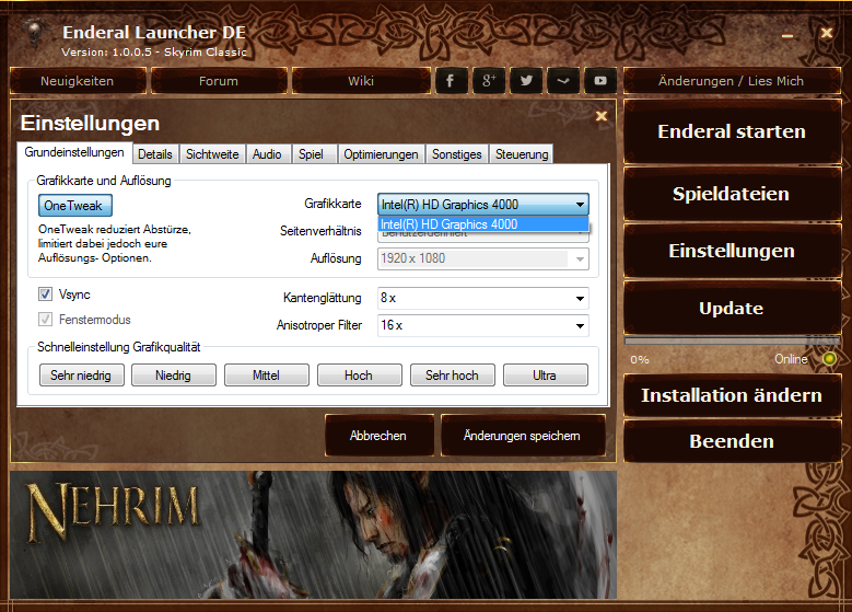

als ich im Launcher die Einstellungen durchforscht habe, ist mir sofort aufgefallen, dass meine Nvidia Geforce GTX 660 (ich weiß, nicht die neueste, das tut hier aber nichts zur Sache) nicht als auswählbare Grafikkarte verfügbar ist. Ich kann lediglich die eingebaute Chipkarte vom Mainboard auswählen. Irgendwie muss das doch falsch sein, oder?
In den Anhang habe ich einen Screenshot des Problems reingepackt, sodass Ihr euch das mal genauer anschauen könnt.
Ich bitte um einen Lösungsvorschlag oder darum, dass falls es tatsächlich ein Bug ist, dieser behoben wird.
Liebe Grüße
Der Krawallschild
Das ist ein uns bekanntes Problem Es solte jedoch ingame die richtige Grafikkarte verwendet werden. Obwohl im Launcher etwas anderes steht. Unser Launcherprogrammierer arbeitet daran. Bitte pass auf dass nicht immer neue Threads erstellt werden, benutz bitte die Suchfunktion. Das gleiche Thema wurde schon 2-3 angesprochen. Vorläufiger Fix:

1) die Grafikkarte sollte erkannt werden, wird nur nicht angezeigt
Damit sie dort angezeigt wird, kannst du folgendes machen:
5ynt3ck wrote:
LÖSUNG GEFUNDEN:
Unter SkyrimPrefs.ini steht ganz unten "sD3DDevice="Intel (Grafikkarte)"".
Die ganze Zeile ausschneiden, danach etwasweiter oben unter der Zeile "[Display]" einfügen und in den Anführungszeichen nach "sD3DDevice" die Grafikkarte aufführen.
Beispiel:
Ich besitze die Geforce 840m.
----> sD3DDevice="NVIDIA GeForce 840M"
Viel Spaß beim Spielen.
Mit freundlichen Grüßen
5ynt3ck
2) OneTweak deaktivieren im Launcher. Dann kannst du Vollbild einstellen und/oder die Auflösung ändern.
