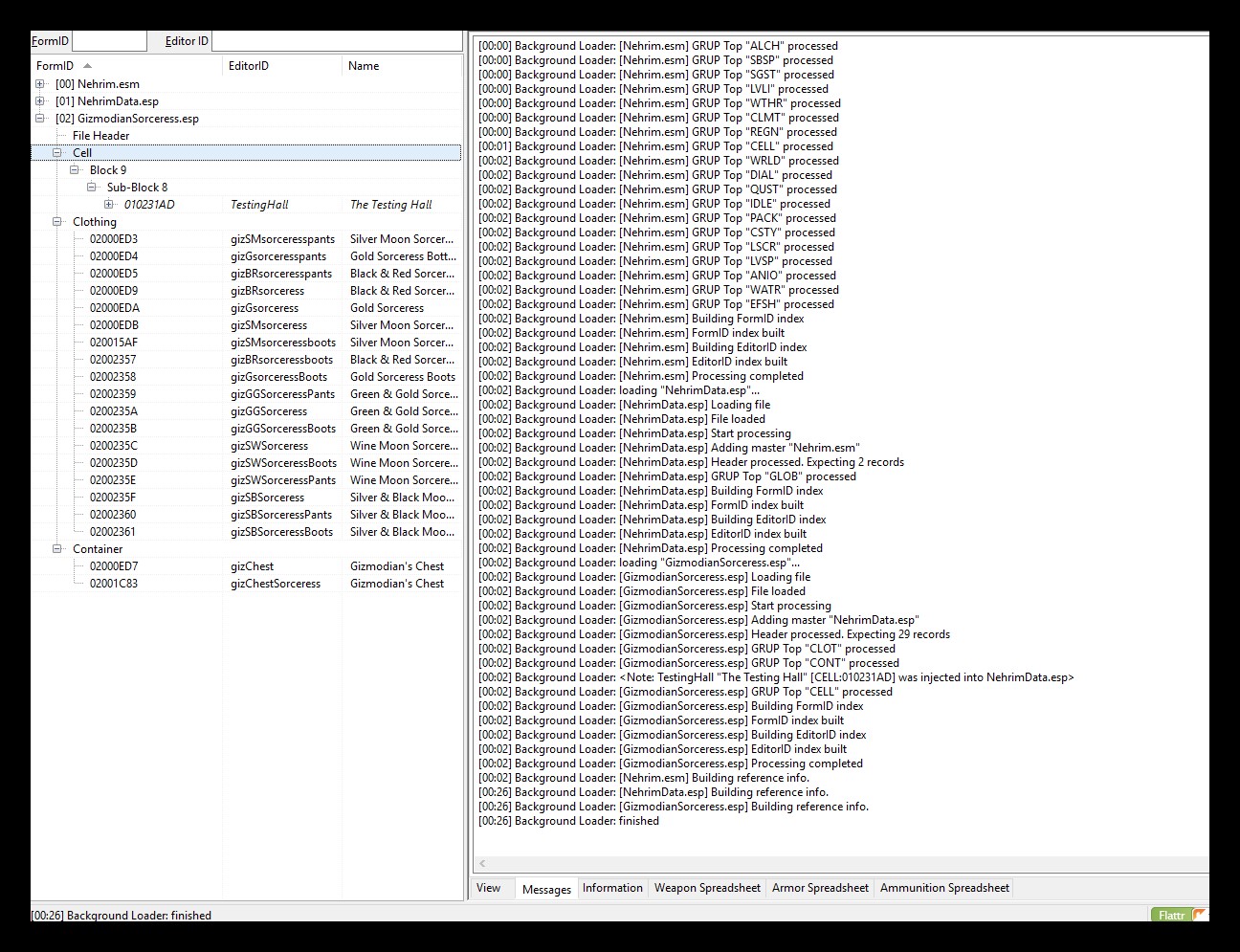

ich habe ein Foto vom TESAEDIT Ergebniss gemacht nur wie bekomme ich es hier rein ?

Das + vor Testinghall öffnen, dann siehst du, was dort drin ist.
(Warscheinlich nicht viel, sondern eben nur die 2 Kisten)
Wie gesagt, dieser Raum existiert denke nicht mehr in Nehrim, weswegen dort auch nichts anderes existiert, als das, was du reinbaust.
Entweder bearbeitest du die komplette Textinghall aus Oblivon (Items öffnen und speichern)
Oder du kopierst die Testinghall als ganzes (anderer Name, aber nicht umbenennen)
Die letzte Möglichkeit wäre einen komplett neuen Raum erstellen, den du gestaltest, wie du magst.
(siehe meinen 2. Post)

Habe noch ein foto nur von der ecke und geöffnet gemacht könnt ich mit der Id die davor steht Per player,paceatme ins Spielbringen und sind da die sachen drinn?

Du willst nur an die Sachen, die du eingefüht hast, mehr nicht, notfalls per Cheat?
ok, dann würde ich mir einfach die Namen (Editor-ID) merken (Notizzettel^^) und in der Konsole: help name eingeben.
Diese ID merken, die dann auftaucht, die gibst du dann wie folgt ein: player.additem ID 1 (die 1 am Ende ist die Anzahl).
Das wandern die Sachen direkt in dein Inventar , es ist einfacher und weniger anfällig.
Aber dafür must du sie nichtmal in eine Kiste tun, sie müssen nur im CK in der Liste stehen.
