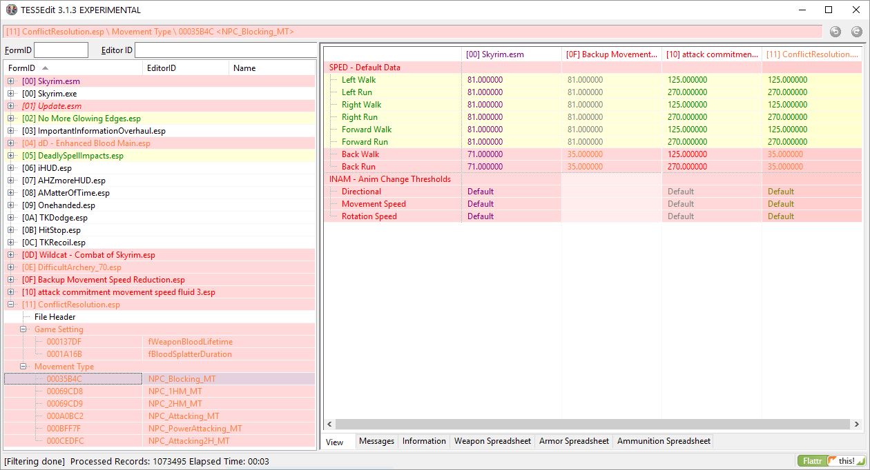

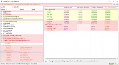

TES5Edit Conflict Resolution:
Leider schrauben die Mods #7 und #8 an identischen Werten. D.h. Je nachdem welche esp zuletzt im Enderal Starter geladen wird, ist die Rückwärtsbewegung oder die Angriffsdrehgeschwindigkeit präferiert. Daher empfehle ich "Attack Commitment" nach "Backup Movement Speed Reduction" zu laden, da NPC i.d.R. nicht allzu oft bis gar nicht rückwärts laufen oder fliehen, dafür umso öfter direkt angreifen. Wer dennoch beiden Mods in Symbiose frönt, kann sich meinen Screenshot im Anhang anschauen, um sich ein Bild davon zu machen wie viele Werte beeinflusst sind. Meiner Meinung nach ist dieser Edit aber nicht notwendig.
Cheers, Maddin
