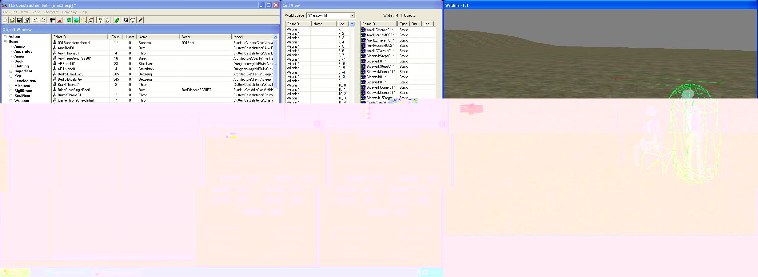

damit dus ma siehst hab ich nen screen angehängt ... (der stuhl und is nur zum test das bau ich nachher in nen andren mod ein ^^)
also das es losgeht kurz nachdem ich aufgestiegen bin und beim marker stehn bleibt ... und viellecht das ich erst am ziel absteigen kann ...

Hier:
Code Select all
SCN BootBewegung
Float XAchsePosition
Float XAchse
Short State
Begin OnActivate
if ( Player.IsCurrentFurnitureRef "001BootRef" == 1)
Set State to 1
endif
End
Begin GamMode
if ( State == 1 )
Set XAchsePosition to GetPos X
Set XAchse to XachsePosition +5
SetPos X Xachse
endif
if ( State == 1 )
if ( "001BootRef".GetDistance, "001BootStopMarkerRef" <= 200 )
Set State to -1
endif
endif
End
mmmmh da kommt ein fehler
Non-persistent reference "001BootRef" cannot be used in a script
was muss ich machen ?
In dem Fenster von deinem Stuhl das Häkchen bei Persistend Reference rein setzen.
jo ok, das script geht
aber ingame kann ich mich nich hinstezen
Jo, du musst normalerweise auch noch ein Script auf den Spieler legen, damit der sich mit bewegt. Probier mal das selbe Script auf den Spieler zu legen.
