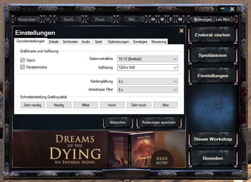

4:3 Monitor bedeutet, dass du eine andere Auflösung brauchst, als die automatisch gewählte, da Enderal im Breitbild (16:9 oder 16:10) läuft. Um das Seitenverhältnis sowie Aufläsung anzupassen, musst du im Launcher unter Einstellunge, im Untermenu Optmierungen OneTweak ausschalten. Dann setze bitte im Untermenu Grundeinstellungen das Seitenverhältnis auf Breitbild und wähle eine Auflösung, die kleiner als dein Bildschirm ist. Das Spielfenster wird dadurch nur einen Teil deines Bildschirms einnehmen, aber vielleicht klappt es dann.

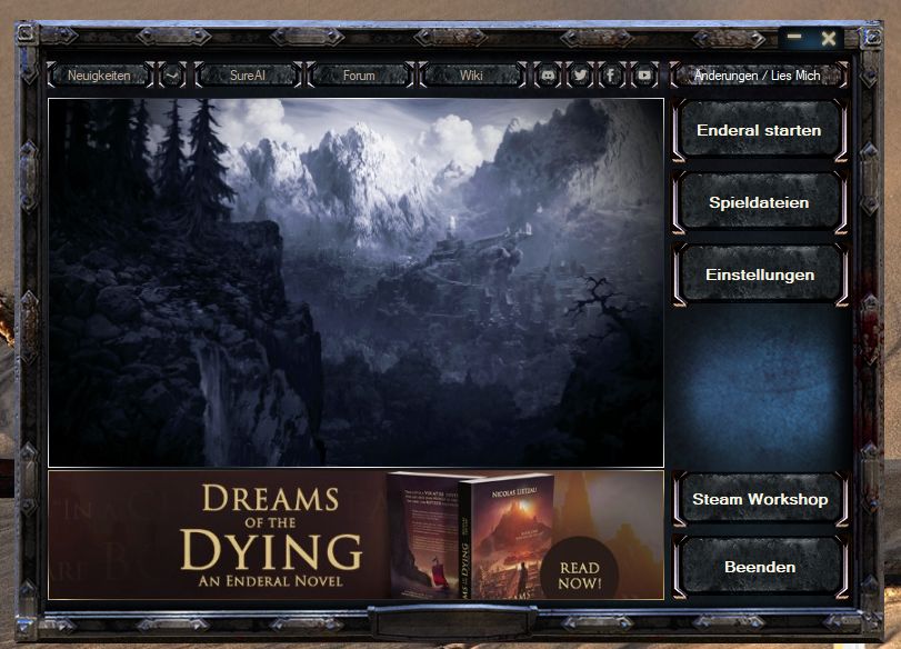

Kannst du uns ggf. Screenshoots machen von deinen Launcher-Einstellungen, deinem Enderal-Startbilschirm und deinen Installationsordnern? Vieleicht taucht da schon etwas bei auf, was hilft, den Fehler zu finden?
(in dem Fall: C:\Program Files (x86)\Steam\Steam neu\steamapps\common\Enderal\)

Habe alles befolgt - ohne Erfolg. Hänge mal die gewünschten Sachen an. cHabe übrigens nur ein Laufwerk - die anderen sind nur noch leere Einträge.
Ich möchte so gern spielen....
Screenshot Launcher.jpg (86.58 KiB) Viewed 2930 times
Screenshot Launcher Einstellungen 1.jpg (93.3 KiB) Viewed 2930 times
