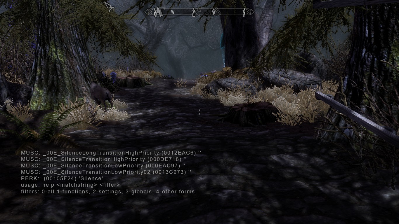

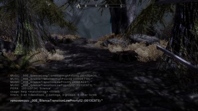

inwiefern muss ich das den eingeben in die Konsole
ich gebe erst help silence ein.
Dann werden da diverse IDs angezeigt.
Soll man die Anführungszeichen ganz am Ende nach der Klammer auch mit eingeben?
ich hänge mal ein paar Screnshots an wie ich das eingebe, mach ich was falsch oder war das einfach nur die falsche ID?

Mümmelmaus wrote:Heinrich Bhaal wrote:@Bloodpain » 06.07.2016 17:38
bin auch gerade am rumprobieren mit der Konsole, hat bislang noch nichts geholfen.
Warum muss die HQ so verbugt sein, das reißt einen so aus der fesselnden Geschichte raus
removemusic 0012EAC6
eingeben. Also nur die ID die in der Klammer steht benutzen.
