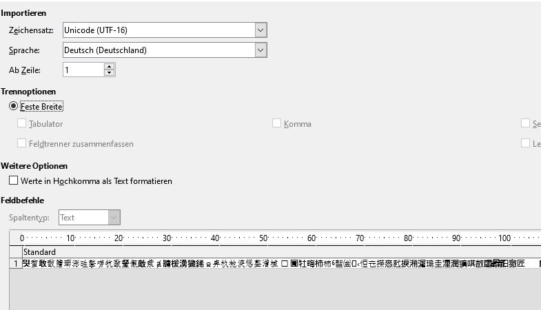

hm, mit rechtsklick auf "administrative Ereignisse" kannst du "Alle Ereignisse [.......] speichern unter",
unter anderem auch als *.csv, was eine Tabelle und wahrscheinlich am übersichtlichsten ist

Die Ereignisanzeige der administrativen Ereignisse hängt nun hierbei, als Tabelle.

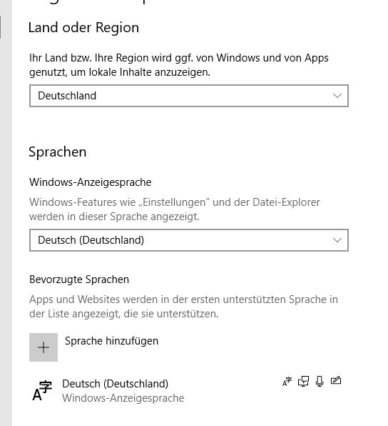

uhm, in was für einer Sprache ist dein System?
weil, deine Ereignisanzeige kommt bei mir chinesisch an
hab einen export auf meiner Seite auch getestet und konnte den ganz normal öffnen)
wenn du nicht planmäßig die Sprache so eingestellt hast, öffne mal die Einstellungen
(rechtsklick auf den startmenü-button) -> "Zeit und Sprache" -> "Region und Sprache".
da sollte deutsch/Deutschland oder meinetwegen englisch/England/USA/whatever angezeigt werden.
(es wäre gut, wenn die Sprache des Systems und die gewählte Sprache des Spiels übereinstimmten, soweit ich weiß,
ist aber nicht zwingend. wir hatten deswegen auch schon Fehler)
ist da was seltsam?

huch? Das ist merkwürdig. Bei mir ist alles auf deutsch. Auch die Tabelle, wenn ich sie öffne ist auf deutsch.

Hier der Tabelleninhalt als Textdokument. Komplett auf Deutsch. So wird er bei mir, wie gesagt auch angezeigt.
