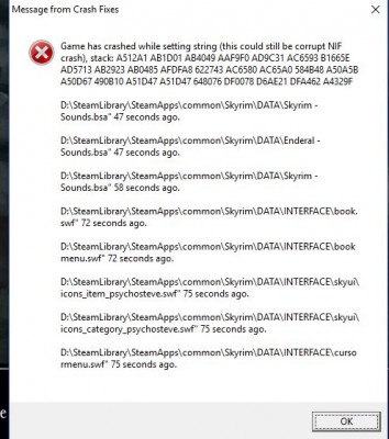

Hi,
leider stürzt Enderal bei mir nun immer wieder komplett ab, wenn ich vom Schloss Goldfurt heraus wieder zur Sonnenküste möchte. Kann das Spiel dann nur noch über den Taskmanager beenden.
Habe von den Fehler mal einen screenshot gemacht und angehängt.

Danke für die schnelle Rückmeldung,
konnte den Feher inzwischen umgehen, indem ich den Weg wieder zurück zu dem Seiteneingang gegangen bin, dann hab ich als test nochmal den Haupteingang versucht (bei dem es zu den Fehler kam), dann ging alles normal.
Aber dennoch, im Anhang das savegame.
save.rar
(1.16 MiB) Downloaded 168 times

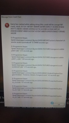

Hallo, Ich habe seid dem letzten Patch immer wenn Ich das Spiel starte und auf "fortfahren" klicke oder ein anderen Spielstand laden möchte folgende Fehlermeldung. Was kann Ich tun um diese zu beheben? Neuinstallation hilft nicht
Schon einmal danke
Schon einmal danke

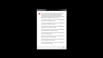

Tach zusammen habe ein Problem mit der Version 1.0.2.1 .
immer wenn ich meinen Speicherstand laden möchte dann kommt dieses Fenster mit etlichen Fehler meldungen.
ich habe Enderal komplett neu installiert ich habe es jetzt das erste mal seit wochen wieder gestartet und wollte spielen bis diese meldung mir immer wieder einen strich durch die rechnung macht möchte auch ungern von vorne anfangen.
