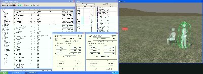

also das es losgeht kurz nachdem ich aufgestiegen bin und beim marker stehn bleibt ... und viellecht das ich erst am ziel absteigen kann ...
damit dus ma siehst hab ich nen screen angehängt ... (der stuhl und is nur zum test das bau ich nachher in nen andren mod ein ^^)

mmmmh da kommt ein fehler
Non-persistent reference "001BootRef" cannot be used in a script
was muss ich machen ?

jo ok, das script geht
aber ingame kann ich mich nich hinstezen
