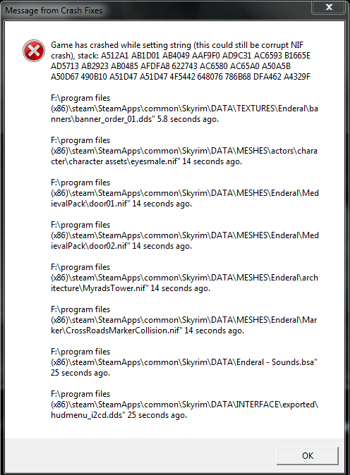

ein weiterer crash und noch was , die Zauber händlerin im Sonnentempel heldet nicht mir mir , niemals zu keiner uhrzeit egal wo sie ist.
Seit dem neuen Upate auf 1.0.2.1 crasht das Spiel beim Aufrufen der Karte. Ansonsten kann ich spielen (und davor auch ohne Crash)...nur Taste M und zack...weg. Diese Meldung kommt:

Hallo, Ich habe seid dem letzten Patch immer wenn Ich das Spiel starte und auf "fortfahren" klicke oder ein anderen Spielstand laden möchte folgende Fehlermeldung. Was kann Ich tun um diese zu beheben? Neuinstallation hilft nicht
Schon einmal danke :)

Problem mit 1.0.2.1
Post by beterman »
Tach zusammen habe ein Problem mit der Version 1.0.2.1 .
immer wenn ich meinen Speicherstand laden möchte dann kommt dieses Fenster mit etlichen Fehler meldungen.
ich habe Enderal komplett neu installiert ich habe es jetzt das erste mal seit wochen wieder gestartet und wollte spielen bis diese meldung mir immer wieder einen strich durch die rechnung macht möchte auch ungern von vorne anfangen.
