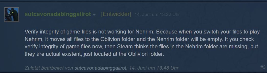

also jetzt bin ich total confused -
ich hab sowohl Nehrim als auch Oblivion im Steam auf Dateien überprüfen geklickt und es hat bei beiden jeweils gesagt : Dateien werden heruntergeladen (beides mal die kompletten Dateien erneut runtergeladen) und nachdem es fertig geladen hat hab ich nochmals "Dateien überprüfen lassen" und wieder der selbe Mist: Dateien erneut runtergeladen + das kann ich jetzt endlos so weiterführen immer wieder dasselbe ! ich kapier garnix bei allen ander games die ich jetzt auch noch neu installiert habe + allen sonstigen die ich schon länger (seit 01.Jan.2020 alles neu installiert, denn Win 10 hab ich erst seit 28. Dez. 2019)
gibt es absolut keine Probleme, ich musste auch nirgendswo irgend etwas umstellen oder ändern wie "als Admin ausführen oder Kompatibilitätsmodus umstellen" alles läuft perfekt auch sonstige Uralt Spiele von Anfang 2000 oder noch älteres Zeugs aus den 90ern läuft alles vollkommen problemlos , Enderal ja auch okay, nur leider Nehrim + oblivion von Steam gibt die Win 10 Problem Fehlermeldung : "Progam funktioniert nicht" raus, Die alte CD-Version von Oblivion läuft auch Problemlos, die GoG- Version + alle andern Spiele auch.
Hab mir extra zum 4. mal Oblivion gekauft + die zickt rum,
Edit: Steam sagt mir gerade zum wiederholten Male bei Nehrim: "139 fehlerhafte Dateien wurden erneut angefordert"
Nehrim Ordner Inhalt: ist das Normal das nach dem Start von Nehrim im Ordner die "NehrimFiles" wieder gelöscht sind ? siehe Screenshot --->

Du kannst Nehrim nicht mit Steam reparieren, wenn du mit dem Switcher die originale Installation umgestellt hast.
Also bitte niemals Steamreparatur, wenn Nehrim aktiviert ist.
Das beschädigt deine Installation, da nun entweder Nehrim doppelt auf deinem System ist,
oder im falle einer Oblivionreparatur (bei aktivem Nehrim) eine Mischinstallation stattfindet.
Das steht auch in der Beschreibung unter Steam (siehe angehängtes Bild).
Falls du jetzt aber irgendwas komplett durcheinander hast, würde ich beide Spiele deinstallieren und diese Ordner (-Reste) löschen:
...\Steam\steamapps\common\Nehrim (der Unterordner NehrimFiles existiert original nur, wenn Oblivion aktiv ist
...\Steam\steamapps\common\oblivion (die jeweils aktive Spieleinstallation)
...\Steam\steamapps\common\Oblivion_BACKUP (Ordner existiert original nur, wenn Nehrim aktiv ist)
und danach beide Spiele neu installieren. (alles andere ist ohne Hintergrundwissen kaum machbar)
! Solltest du unbedingt deine Installation mit Steam überprüfen wollen, dann nur, wenn Oblivion aktiv ist!
Bei den allermeisten Problemfällen hilft dies hier (Steam-Link, allerdings in englisch).
Dort wird auch das Ausschalten von SteamOverlay erklärt.
Wenn deine Installation korrekt ist, köntest du testweise auch versuchen, eine der -.exe-Dateien manuell zu starten,
also NehrimLauncher.exe ; OblivionLauncher.exe
oder die Oblivion.exe. (es könnte dann allerdings zu Fehlern z.B. mit den Archivments kommen)
Alternativ kannst du auch die Steam-URL von Nehrim direkt aus dem Browser starten, wenn Nehrim vorher aktiviert wurde:
steam://rungameid/1014940
