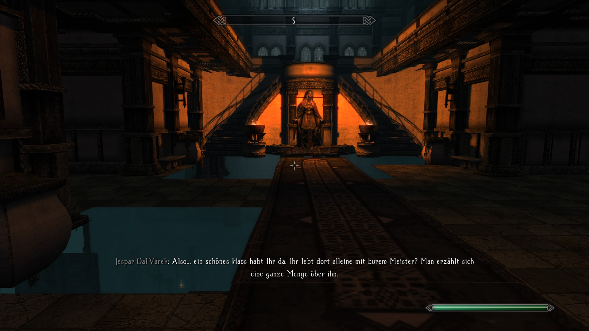

Hey, ich habe jetzt schon mindestens 10 Mal neugeladen, hab 2 mal neugestartet und habe mich einmal komplett von dem Anwesen entfernt, allerdings geht der bug einfach nicht weg.. Der Boden in der Eingangshalle ist einfach "weg" und die 2 Story NPCS fallen einfach in den Boden, sie respawnen zwar 2. mal über dem loch, verschwinden dann aber komplett. Hat jemand eine Lösung? :c

Bei uns sieht die Cell im CK normal aus:
https://www.dropbox.com/s/pkd3kicqcn7vo ... r.png?dl=0
Müssen wir mal schauen was das ist.

Probier mal den Befehl in der Konsole:
setstage MQ07A 110
oder wenn der nicht hilft:
setstage MQ07A 120
Wir kümmern uns drum, das es normal funktioniert und nicht mit Befehlen übersprungen werden muss.

Fehlen irgendwo anders Meshes oder Texturen im Spiel?

Hast du irgendwelche Mods aktiv, die zB die RefID f9353 umdefinieren? So etwas kann von Mods, die für Skyrim geschrieben wurden, verursacht werden. Auch wenn das jetzt nur eine Vermutugn ist...
