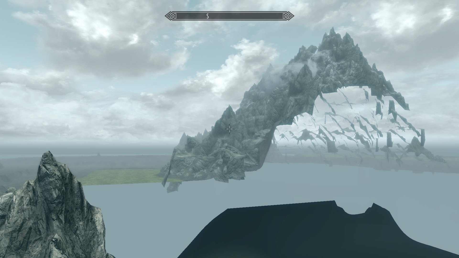

ich habe mich die letzten Tage mal ein wenig mit dem Landscape Editor auseinandergesetzt und dabei sind mir diverse Fehler aufgetreten, bei denen ich mich Frage, ob diese normal sind oder ob ich da irgendwas falsch gemacht habe.
Der Fehler sieht so aus, als würde das gesamte Terrain in einer Cell komplett nach unten verrutscht werden.
Bilder des Phänomens:
Habt ihr da eine Idee, woran es liegen kann ?

Der Heightmap Editor ist Buggy und man muss immer nacharbeiten. Eine 20 Km² Landschaft lässt sich auch manuell in Handarbeit super errichten. Smooth die Kanten und sie snappen zu ihrem Partner.

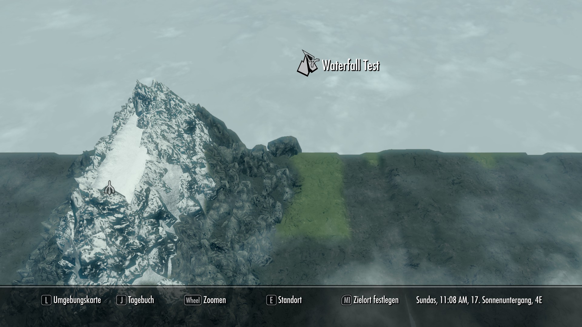

Hm, ich hab' alles was über 32 bzw unter -32 war rausgeschnibbelt aber irgendwas scheint OScape immer noch nicht zu gefallen. Das LOD hört wirklich abrupt Querschnitt auf. Das Witzige dabei ist ja, dass das LOD im unteren Bereich komplett funktioniert. Muss ich wohl mal im Netz umherwandern.
Weltkarte mit dem LOD-Fehler:

Versuch doch mal die Landscape-LOD mit dem CK zu builden, dann siehst du ob das Problem bei Oscape liegt - Möglicherweise liegt es an deinem Worldspacedimensionen, die du in Osacpe eingestellt hast.
