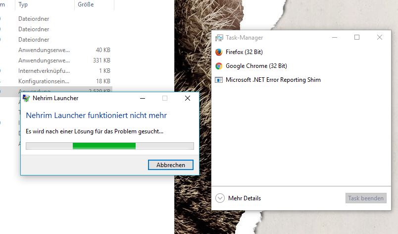

nun wollte ich nach ausgiebigem Enderal - Genuss mal wieder nach Nehrim gehen,
und siehe da, ich kann nicht.
Der Launcher bricht mit der Ansage "Nehrim Laucher funktioniert nicht mehr" ab-
die Meldung verschwindet nach ein, zwei Sekunden, und Details kann ich mir keine ansehen
(siehe Anhang)

edit:
eine Aktualisierung, weil mich das Ganze langsam massiv frustriert:
nach einigem weiterem Herumprobieren schätze ich,
dass der Launcher mit dem aktuellen .net Framework nicht klarkommt.
(wie wahrscheinlich ist das?)
leider bekomme ich die Version nicht zurückgesetzt
(ich habe es mit dem offiziellen Repair-Tool, und mit dotnetfx cleanup versucht,
die Version 4.6.2 bleibt kleben :/ )
hat dazu jemand eine Idee?
die Ereignisprotokolle sagen ebenfalls rein gar nichts hilfreiches
(zumindest nichts, was ich verstehen würde)
wenn jemand mal gucken mag: die Fehlernummer CLR20r3 ist wohl zu allgemein, um damit was anzufangen.
ansonsten fiel mir nur noch die Zeile
Sig[3].Value=mscorlib
auf (als eine, die nicht nur aus systemspezifischen Nummern zu bestehen scheint)
habe dafür ein /scannow durchgeführt, was auch keine Fehler gefunden hat.
muss ich tatsächlich Windows neu installieren, nur um den Launcher zu starten

Nehrim deinstalliert, Oblivion gestartet (für die .ini-Dateien), Nehrim installiert
Launcher "gestartet"
gleiches Problem wie zuvor
unabhängig vom Rest der Anleitung; wenn's hier schon hakt, wird es wohl nicht besser werden, oder :/ ?
habe zwischendurch auch versucht, den NehrimLauncherData - Ordner selbst zu erstellen
(weil der Launcher das, aus was für Gründen auch immer, nicht schafft?),
hat natürlich auch nicht geholfen.
(es macht mich wahnsinnig - für ein Problem keine Lösung zu finden ist ja eine Sache;
aber hier weiß ich ja nicht mal, wo das Problem genau liegt...)
("'es geht nicht' ist keine Problembeschreibung...")
